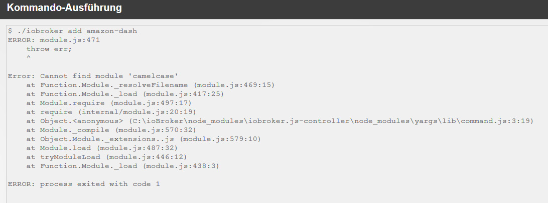

                    Ich wollte das Modul amazon dash button installieren, das wird angeblich dafür benötigt.
                    Z.Zt. habe ich noch folgende Fehlermeldung:
                    • paul53P Offline
                      Welche js-controller Version verwendest Du ? Bei mir (Windows 7, js-controller 0.13.1) sind 4 Dateien im Verzeichnis
                      "C:\Program Files\ioBroker\node_modules\iobroker.js-controller\node_modules\yargs\node_modules\camelcase" vorhanden.

                        Habe nicht direkt gefunden wo die Version angezeigt wird, über note -v wird mir v6.9.2 angezigt.
                        Hinter "C:\Program Files\ioBroker\node_modules\iobroker.js-controller\node_modules\yargs" habe ich nur die Verzeichnisse /lib u./locales
                        • paul53P Offline
                          @broker100:
                          Habe nicht direkt gefunden wo die Version angezeigt wird `
                          Die Version wird im Reiter "Hosts" angezeigt.
                          @broker100:
                          Hinter "C:\Program Files\ioBroker\node_modules\iobroker.js-controller\node_modules\yargs" habe ich nur die Verzeichnisse /lib u./locales `
                          Das scheint eine ältere (doppelte) Installation zu sein. Die Fehlermeldung verweist auf das Verzeichnis
                          "C:\ioBroker\node_modules\iobroker.js-controller\node_modules\yargs"
                          • B Offline
                            B Offline
                            broker100
                            Version ist 0.14.0
                            ` > Das scheint eine ältere (doppelte) Installation zu sein. Die Fehlermeldung verweist auf das Verzeichnis
                            "C:\ioBroker\node_modules\iobroker.js-controller\node_modules\yargs" `
                            Dann ist wahrscheinlich das einfachste einmal deinstallieren und dann nochmal installieren.
