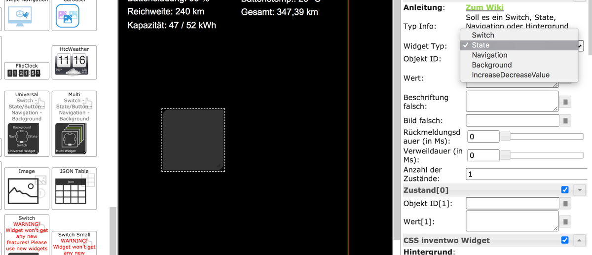

        @humidor
        1 - widget exportieren und dann importieren
        2 - inventwo widgets hat sowas
        alles diese buttons schreiben (eine bestimmte zahl (0 bis 6) in einen datenpunt. im script kann man darauf reagieren
        wenn ich pause drücke wird die zahl 2 in den dp geschrieben - im script gibt es dann eine funktion , wenn der wert 2 ist ...
        man kann aber auch direkt werte ändern - ohne script - oder auch strings setzen
        ich glaube das nennt sich radiobutton bei den widgets - such mal in der vis
        HumidorH 2 Antworten Letzte Antwort

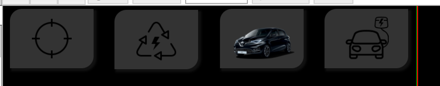

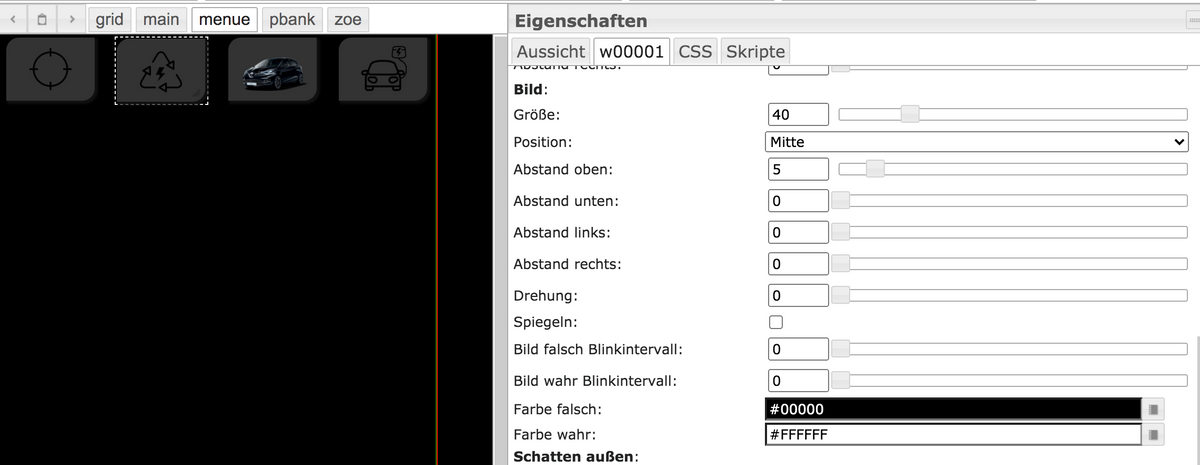

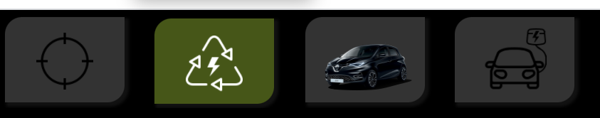

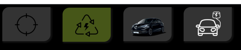

                      @liv-in-sky 4)
                      das Menü:
                      Browser, auf den 2. Menüpunkt gedrückt, falsche Anzeige vom Icon:
                      Page Reload, korrekte Anzeige:
                      Einstellung:
                      BG

                        liv-in-skyL Offline
                        liv-in-skyL Offline
                        liv-in-sky
                        @humidor exportiere mal und poste das widget - dann teste ich das mal bei mir - evtl muss du da im thread zu den widhets anchfragen

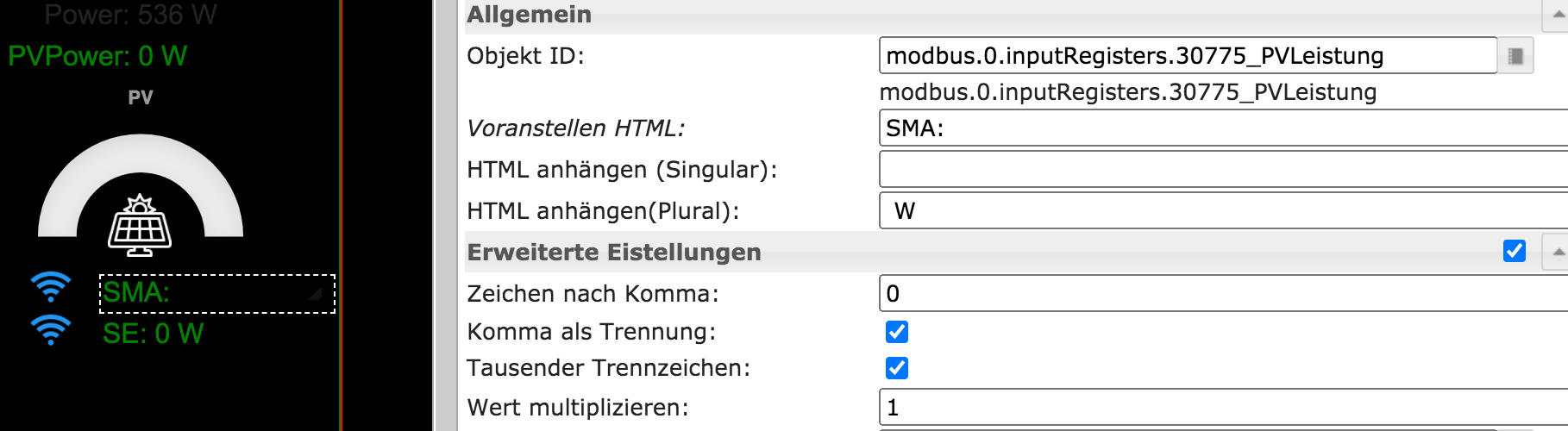

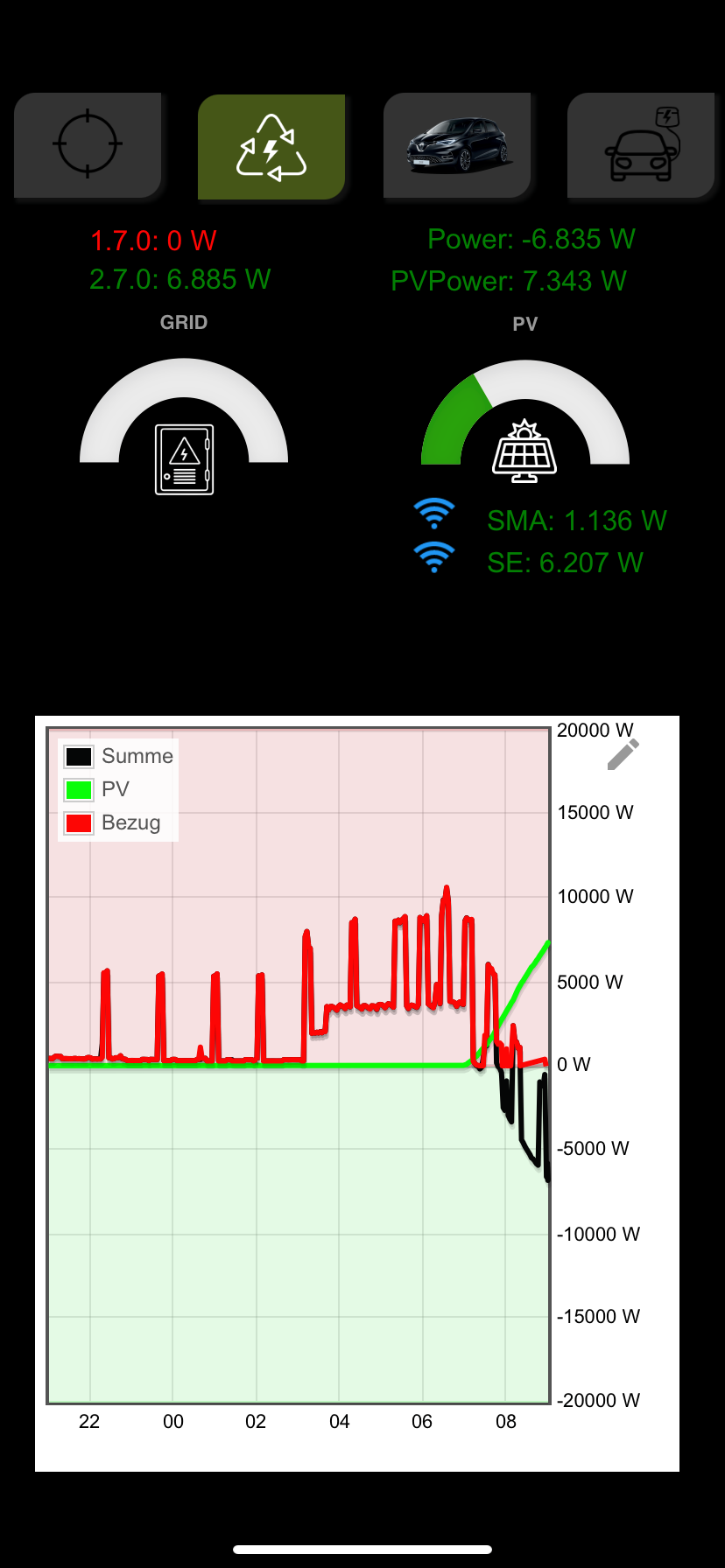

                              @liv-in-sky
                              4) wurde geklärt

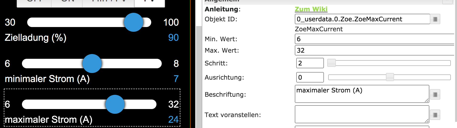

                              5) Widget Value, manchmal wird nichts angezeigt (bei Wert 0), manchmal ohne Einheit (HTML anhängen)
                              gleiche Einstellungen bei SMA und SE, bei SE ist immer das W (Einheit) da.
                              SE: javascript.0.Solar.Wechselrichter.PVLeistungAktuell
                              1. Objekt minimaler Strom als Min.Wert vom maximalen Strom, kann das in eingestellt werden?
                                per Script kann man es begrenzen, aber würde gerne die Vis da aktualisieren.
                              BG

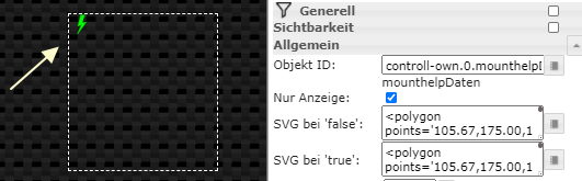

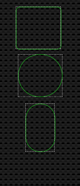

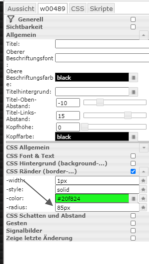

                                  • rechtecke, elipsen, kreise könntest du mit dem rahmen (border) nach-ahmen z.b.
                                  • mit polygon ( auf einer externen online seite erstellt) - eher kompliziert
                                  • sowas ist einfach ein leeres html widget mit gradient als background

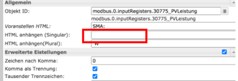

                                    bahnuhrB Online
                                    bahnuhrB Online
                                    bahnuhr
                                    @humidor sagte in (VIS)(Fragen) wie geht das?:
                                    Bei Singular muss auch "W" rein.
                                    Dann funktioniert es.
                                    Danke.
