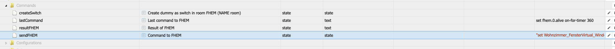

    Ich habe diesen alten Thread gefunden - bei mir funktioniert es leider nicht - ich habe folgenden Blockly aufgesetzt:
    Die Debugs schreiben auch brav Open/Close in das Log. Es passiert bloss in FHEM nichts. Was mich auch wundert, ist dass in den Objekten der "set Text" rot erscheint.
    Ich hatte vermutet, dass vielleicht das Einbetten in " ... " helfen würde, macht aber kein Unterschied (nur für die, die gleich sagen: Nimm das " am Ende bzw. Anfang weg.
    Ach ja, ich versuche nur bei einem Wandthermostat von Homematic das "Window open" zu triggern.
    Inzwischen habe ich festgestellt, dass ich gar kein Kommando über sendFHEM absetzen kann.
    Eigentlich sieht die Port Definition aber gut aus:
    Christian

                  sendFHEM entspricht der Befehlzeile in FHEM.
                  Geht das gewünschte set...... bei Eingabe in FHEM?
                  Gruß LausiD

                          @lausid Was ein wenig die Frage nach der Syntax aufwirft - was genau erwartet sendFHEM? Ein "set .... " ohne das "set"?
                          LausiDL 1 Antwort Letzte Antwort
                          • ch90045C ch90045
                            LausiDL Offline
                            LausiDL Offline
                            LausiD
                            schrieb am zuletzt editiert von LausiD
                            @ch90045
                            sendFHEM erwartet genau das gleiche wie in der Befehlszeile FHEM
                            Im Bsp mit dem erzeugten Switch set IOBtest on oder set IOBtest off - immer ohne "
                            Gruß LausiD

                              @lausid
                              Also sollte das hier funktionieren:
                              on({id: "deconz.0.Sensors.18.open"/*Fenstersensor Wohnzimmer open*/, change: "ne"}, function (obj) {
                                var value = obj.state.val;
                                if ((obj.state ? obj.state.val : "") == true) {
                                  setState("fhem.0.info.Commands.sendFHEM"/*Command to FHEM*/, 'set Wohnzimmer_FensterVirtual_WindowRec postEvent open', true);
                                  console.log('Open');
                                } else if ((obj.state ? obj.state.val : "") == false) {
                                  setState("fhem.0.info.Commands.sendFHEM"/*Command to FHEM*/, 'set Wohnzimmer_FensterVirtual_WindowRec postEvent closed');
                                  console.log('Close');
                              • ch90045C ch90045
                                @lausid
                                LausiDL Offline
                                LausiDL Offline
                                LausiD
                                @ch90045
                                Funktioniert set Wohnzimmer_FensterVirtual_WindowRec postEvent open undset Wohnzimmer_FensterVirtual_WindowRec postEvent closed in sendFHEM eingetragen?
                                Falls ja,nur noch eine Idee: das ,true hinter ....postEvent open entfernen sonst bin ich leider raus :-)
                                Gruß LausiD
