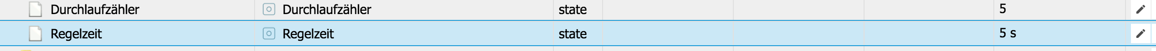

    Ich möchte mittels Objekten ein Blockly Zeitsteuern:
    Regelzeit: nach Ablauf dieser Zeit, soll eine Berechnung stattfinden
    Durchlaufzähler: jedes Mal, wenn eine Änderung an Objekten erkannt wird, wird ein Durchlauf gemacht, der Zähler zählt mit.
    Kann ich ein Crontab dazu nutzen ?

      @humidor sagte in (Frage) Schleife mit Objekten ?:
      Unter Blockly: nein. Du müsstest beim Anpassen der Zeit die du einstellen willst den String des crontab anpassen. Dazu erst den alten entfernen. Das geht meiner Erfahrung nach nicht so gut.
      Ich fürchte du musst das in etwa so abbilden:
      Dabei ist der State der den Trigger auslöst und der im "value of object ..." der gleiche, nämlich der in dem du die Regelzeit eingegeben hast.
      Wichtig: Das ganze funktioniert nur wenn du im Intervall Block die Zeit auf ms stehen lässt, daher wird die aus dem State gelesene Zahl erst mit 1000 multipliziert bevor sie an die Funktion weiter gegeben wird.
      A.

          @humidor
          Was soll "Regelzeit" sein? Eine Zykluszeit oder eine Verzögerungszeit?
          HumidorH 1 Antwort Letzte Antwort
            @humidor
            HumidorH Offline
            HumidorH Offline
            Humidor
            @paul53 Verzögerung.
            es soll ein Wert bei Änderung gelogged werden, Summe und Anzahl
            die Regelzeit Bsp. 10s sagt, dass die Berechnung statt findet und weitere Dinge mit dem Mittelwert (Summe/Anzahl) gemacht werden. Summe+Anzahl wieder Null.
            BG
                          Separat soll ein Regelzyklus (feste Zeit) dann diesen Mittel-Wert verrechnet bekommen.
                          Also doch zyklisch.
                          Das kann man auch mit CRON machen:

                              @humidor sagte: bitte erklären?
                              Bei Skriptstart muss Schedule aktiviert werden; bei Änderung der Zykluszeit im Datenpunkt "Regelzeit" muss das laufende Schedule gestoppt und ein neues Schedule mit dem geänderten Zyklus gestartet werden. Um nur ein Schedule zu verwenden, habe ich es in die Funktion setCycle() gepackt.
                              Die Division summe/anzahl und die Ermittlung von Summe und Anzahl muss ich wohl nicht erklären?
