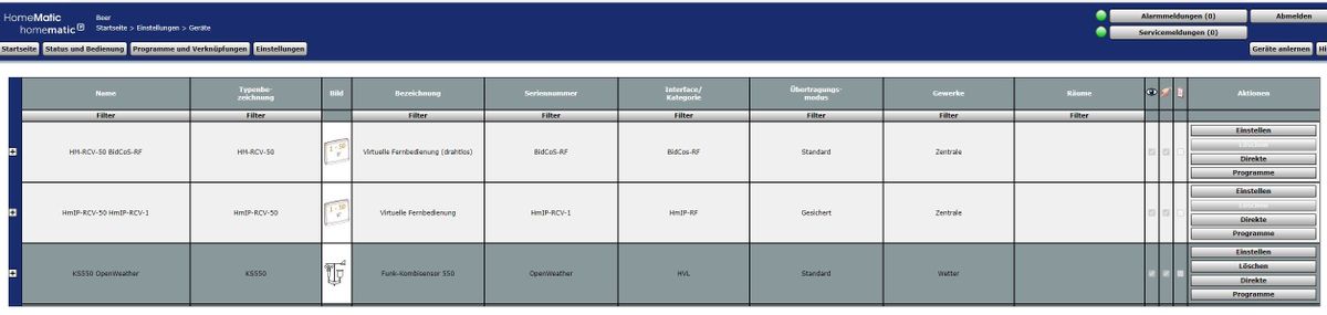

              Zeig mal die WebUI der CCU - Seite: Einstellungen - Geräte
              C HomoranH 2 Antworten Letzte Antwort
                @coolbeer sagte in Analogwert wird nicht angezeigt Modul - HMW-IO-12-Sw14-DR:
                Aber bis jetzt kein einziges Gerät.
                und wie sind dann die Daten in den ioBroker gekommen?
                C Offline
                C Offline
                Coolbeer
                @homoran Gerärte.JPG ......kein Gerät

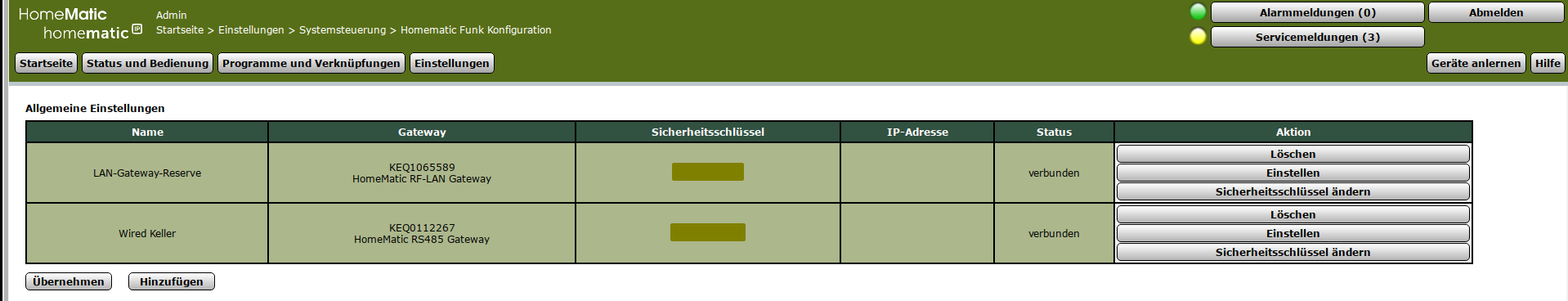

                  Wie sieht die Seite Startseite > Einstellungen > Systemsteuerung > LAN-Gateway-Konfiguration aus?
                  C 1 Antwort Letzte Antwort
                    @Coolbeer
                    Danke, aber die Frage hattest du noch nicht beantwortet:
                    @homoran sagte in Analogwert wird nicht angezeigt Modul - HMW-IO-12-Sw14-DR:
                    C Offline
                    C Offline
                    Coolbeer
                    schrieb am zuletzt editiert von Coolbeer

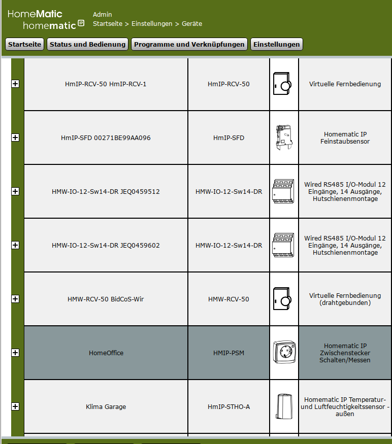

                            @homoran Keine Ahnung woran es jetzt genau gelegen hat. Ich habe für CCU3 und Lan Adapter feste IP außerhalb der DHCP Bereich des Routers vergeben. Außerdem Firmware update der CCU3. Dann Lan Adapter für 1 Minute Stromlos... Funzt... Gerät wurde in der Webui gefunden. --> Neues Gerät im Posteingang.
                            Jertzt erst mal Pause :-). Später geht es an die Konfiguration und dann zurück zu IO Brocker

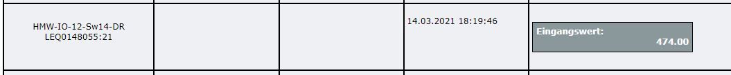

                              @coolbeer Servus, habe jetzt eine Anzeige von 474% ???; Tatsächlich liegen 5,2V am Eingang an. Das entspricht ca.52%. Wie kann ich den Wert richtig darstellen bzw. umrechnen ?
                              • C Coolbeer
                                über Blockly oder eine sonstige Logik
                                wie sind denn die Rohdaten?
                                sind das wirklich% oder ehr Millivolt?

                                      @homoran An Klemme 2.4 ; Kanal 21 !Der Wert 5,2V wird über eine Meßsonde (Ausgang 4-20mA über --> Trennverstärker -0-10V ) erzeugt. Wie ich herausgefunden habe entspricht 0-10V einen Wert 0-999
                                      • C Coolbeer
                                        wobei dann 474 etwa 4.74V sein sollten.
                                        Bei so vielen Umformungen und sonstigen Störgrößen liegt das nicht weit von 520 weg
