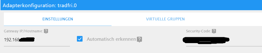

          Den Security Code hast Du im Adapter eingegeben?

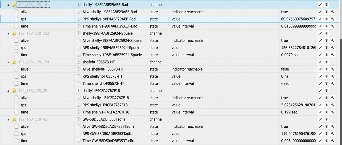

            @albert-k Ja über die App ist das Gateway erreichbar, Secure Code und IP sind auch eingegeben (zur secure Code über QR-Scanner eingelesen und Copy-Paste eingetragen) Ich habe grade alle Teile angepingt. Alle sind erreichbar. Screenshot anbeiBildschirmfoto 2021-02-13 um 23.00.28.png

              Errrr.. und der screenshot ist jetzt nicht aus iobroker?
              Das Gateway wird doch als alive angezeigt?

                @albert-k Den Screenshot habe ich vor 2 min live aus dem iobroker erstellen ;-)
