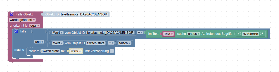

    Brauche mal Hilfe beim Erstellen eines Blockly.
    Was möchte ich? Dass ich mit registrierten Chip (UID) einen Türsummer (Gartentor nichts Sicherheitsrelevantes ;-) ) schalte. Zum Test eine Lampe genommen.
    Leider habe ich wahrscheinlich einen Denkfehler, obwohl ich hier im Forum schon ein Blockly gefunden hatte und genommen. Aber er will den UID nicht Auslesen/Erkennen.
    Im DP mqtt.0.tele.tasmota_DA26AC.SENSOR wird auch immer der UID entsprechend angezeigt.
    {"Time":"2021-02-13T20:43:49","RC522":{"UID":"97795BB5","Data":"","Type":"MIFARE 1KB"}}
    Mit einer Variable UID hat es auch nicht geklappt.

        @slowman ich hab es so, also das >0 am Schluss mit dran

          Ja deinen Blockly hatte ich gefunden, leider funktioniert er bei mir nicht.
          @haselchen
          gleiche Problem
          Gibt es vielleicht eine Möglichkeit die UID erst mal zu seperatieren und dann auf diesem DP zu schauen?

            Probier es mal mit den Klammern drumherum
            Wenn das nicht geht zeig mal den Datenpunkt , was genau dort drin steht.
            Eigentlich muss genau dann das alles in den Blockly Textbaustein.

              :-( Leider nicht. Hier mal der DP und was drin steht.
              {"Time":"2021-02-13T21:49:48","RC522":{"UID":"A967D6B8","Data":"","Type":"MIFARE 1KB"}}
              Die Time kann ich nicht mit reinnehmen, da diese sich ja ständig ändert. Problem war in einem anderen Thema schon mal mit drin. Kann man dies nicht irgendwie die UID rausfiltern und in einem anderen DP schreiben?

                @slowman du hast auch <> verstauscht,

                  :-D Funktioniert jetzt.
                  Wie kann ich dies jetzt eine Art Liste dort integrieren? Also mehrere UID eintragen?

                    @slowman wie meinst du Liste? mehrere User?
                    einfach die Zeilen kopieren und die UUID anpassen oder was meinst du?

                        Danke Euch, Lösung so funktioniert.
                        Habe gerade mit dem Blockly Liste --> Baustein "erzeuge Liste mit" versucht, bis ich mich fragte, wo ist denn diese Liste.
                        Aber das ist der einfachere Weg.
