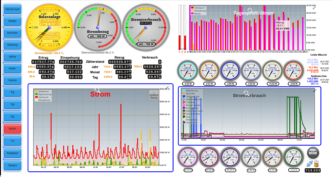

    ich würde gerne bei mir ein neues Projekt starten. Und zwar möchte ich gerne den Verbrauchten Strom auslesen können. Diesen an den ioB schicken und dort dann halt auswerten.
    Aber ich möchte nicht wie in einigen Projekt beschrieben einfach einen 3 Phasen Stromzähler verbauen, sondern ich möchte jeden Raum in Haus einzeln messen. Da jeder Raum bei mir einen Automaten hat, würde ich also jeden LS austauschen gegen einen LS mit s0. Gibt es zu so einem Vorhaben ggf. schon einen Projekt / Tutorial?
    UND... Kann eine Wemos D1 nur das Signal eines s0 "Senders" empfangen oder von mehreren? Denn sonst müsste ich ja pro Automat einen Wemos einbinden.
