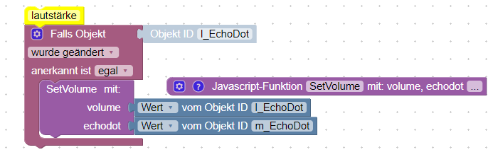

    mit diesem Blockly versuche ich die Lautstärke eines variablen Echo-Dot zu setzten.
    Ändert sich der Wert "l_EchoDot", dann setzte Volume des Echos mit Namen (m_EchoDot) entsprechend.

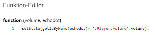

    Da ich Blockly "getIdByName" nicht finde, habe ich das in die Funktion gepackt.!
    volume = 0-100
    Echodot = ist der Name des Gerätes hier bspw. "Echo-Buero" - Name ist natürlich eindeutig.
    Beim Funktionsaufruf tritt aber ein Fehler auf und komme da nicht weiter .. :
    State "alexa2.0.Echo-Devices.G0911Wxxxxxxxxxx,alexa2.0.Smart-Home-Devices.123123123-1232-1233-123a-412312312313.Player.volume" not found

      @muetzeheinrich
      Du übergibst an getIdByName(name) den Wert eines Datenpunktes, nicht den Namen des Gerätes. Besser so:

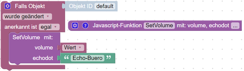

        Ich möchte die Werte der beiden Datenpunkte der Funktion übergeben. Volume hier "56" und Dot ist "Echo-Buero".
        Erst als ich testweise auch mit deiner Variante Warnung erhalten habe ist mir aufgefallen, dass der Namen des Echos-Dot nicht eindeutig ist.
        Der kommt einmal unter "alexa2.0.Echo-Devices" und ein weiteres mal unter "alexa2.0.Smart-Home-Devices" vor.
        Schade - dann kann so nicht funktionieren. Bin mir auch unsicher, ob man den Namen unter "alexa2.0.Echo-Devices" manuell ändern kann - wird wahrscheinlich wieder überschrieben.

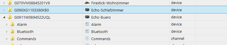

                      • ? Ein ehemaliger Benutzer
                        @muetzeheinrich
                        Komisch: Ich habe es gerade mit einem Device-Namen "Echo-Schlafzimmer" getestet und es funktioniert.
                        ? 1 Antwort Letzte Antwort
                          @muetzeheinrich
                          ? Offline
                          ? Offline
                          "das gibst doch nicht" war meine erste Reaktion! Irgendwo muss aber ein Unterschied sein ..
                            "from": "system.adapter.alexa2.0",
                            "user": "system.user.admin",
                            "ts": 1613250245358,
                            "common": {
                              "name": "Echo-Schlafzimmer",
                              "read": true,
                              "write": false,
                              "icon": "icons/echo_dot3.png"
                            "native": {},
                            "acl": {
                              "object": 1636,
                              "owner": "system.user.admin",
                            "_id": "alexa2.0.Echo-Devices.G090Xxxxxxxxxxxxx",
                            "type": "device"
                          log(getIdByName("Echo-Schlafzimmer")); erzeugt :
                          22:35:01.450 info javascript.0 (25703) script.js.TEST.ss99: undefined
                          ich weis gerade nicht weiter .
