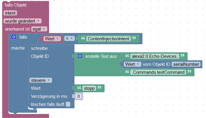

    Huhu,
    also, es nervt mich schon etwas, dass "Alexa" (inzwischen schon seit einer ganzen Weile) ständig meint, "sie" müsse mir einen schönen Tag wünschen, oder, dass "sie" hofft, dass alles bei mir toll wäre, wenn ich nur mal kurz nach der Uhrzeit, dem Wetter, etc. frage. 🙄
    Nun hab ich mir mit "Intent" des Alexa2 Adapter was gebastelt, was hier für mehr Ruhe sorgt. :D
    Ist nix Großes, funktioniert bisher aber sehr zuverlässig. 😌
    Evtl. ja für den einen oder anderen interessant...

      @padrino ich frag die nix, wenn ich Fragen stelle, verwende ich Google, von daher ist mir deine Schilderung noch gar nicht aufgefallen

        @padrino Hi, bei mir antwortet sie nur auf die gestellten Fragen ohne zusätzliche Anmerkungen. Ich habe in den Einstellungen der Alexa App bei Sprachantworten den Kurzmodus aktiviert.
        Schöne Grüße Frank

          Also, wenn man z.B. nach der Uhrzeit fragt, gibt es dreimal am Tag einen "Nachsatz" in den Intervallen morgens/mittags/abends.
          Das läuft dann etwa so:
          • Alexa, wie spät?
            -- Es ist neun Uhr zwanzig. Ich wünsche Dir einen schönen Samstag.
          • Alexa, wie spät?
            -- Es ist 15 Uhr 42. Ich hoffe, Du hast einen schönen Tag.
          • Alexa, wie spät?
            -- Es ist 21 Uhr 12. Ich wünsche Dir eine gute Nacht.
          Das passiert z.B. auch bei Fragen nach dem Wetter...
          Mich nervt es, da ich eine (knappe) Antwort und keinen Smalltalk möchte.
          Alexa ist nicht mein Kumpel.
          Und schon gar nicht, wenn es keine echte KI ist. 😌
          Heute hat meine Frau ein Lied gehört (wir haben Music Unlimited).
          Als das Lied rum war kam "Wenn Du weitere Musik hören willst bla bla..." (ich hab es nur am Rande mitbekommen und meine Frau konnte mir den Wortlaut natürlich nicht nennen. :D).
          Mit dem Kurzmodus hat das übrigens nix zu tun, der ersetzt einfach nur "ok" durch "pallimm".
          Eigentlich albern von Amazon das als "Modus" zu bezeichnen.
          Habe damit schon rum probiert...
          Seltsamerweise verhalten sich so nur meine echten Echos.
          Frage ich in der Alexa App gibt, es das Gelaber nicht.
          F 1 Antwort Letzte Antwort

            @padrino sagte in Alexa, die Plaudertasche... Schweig! 8-):
            Der Kurzmodus ist nicht nur dafür da, das OK zu ersetzen, sondern Laut Beschreibung auch dafür damit sie keine Unterhaltungen mehr führt sondern kurze Antworten gibt.
            (Zitat:Wer den Kurzmodus für Alexa und seine Echo-Geräte aktiviert, kommt in den Genuss von deutlich kürzeren und präzisen Antworten ohne die üblichen Floskeln, die Alexa gerne einstreut. Der Kurzmodus lässt sich allerdings nicht für jedes Alexa- oder Echo-Gerät einzeln aktivieren, sondern nur global für den kompletten Account. Wer also möchte, dass Alexa sich in Zukunft kurz fasst, muss das für alle Gerätschaften als Ganzes entscheiden - oder immer wieder umschalten.)
            Das funktioniert bei mir auch so. Wenn ich Ihn allerdings deaktiviere habe ich auch diese Unterhaltungsversuche wie du sie beschreibst.
            Ende 2019 hatten einige User das Problem das diese Funktion nicht mehr funktionierte, allerdings sagte sie bei denen dann auch wieder das OK. Was ich so gelesen habe soll dieses Problem allerdings seit einiger Zeit wieder behoben sein.
            Für User die dieses Problem immer noch haben ist deine Lösung allerdings ein guter Ansatz um das erst mal zu unterbinden und ich finde es gut das du sie mit uns teilst.
            Damit kann man bestimmt noch einiges mehr machen.
            Schöne Grüße Frank
