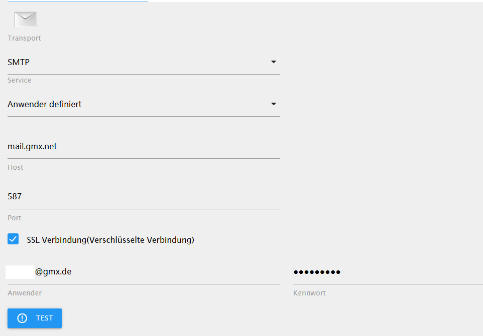

    und meine Einstellungen:
    alero
      alero

      @alero Kannst du mal Port 465 versuchen

        @wendy2702 Hi,
        geht auch nicht

          @alero Ich bin mir realtiv sicher, dass bei from eine Mailadresse rein muss.
          Ggf. funktioniert Name und Mail in Form von "Batteriewarnung <Mailadresse>".

            Alero
            @chrunchy
            hi,. wenn ich z-b gmx.de oder web.de drahhänge passiert nix.
            Dann komme ich noch nicht einmal zu der Stelle wo er sagt von nach.

              @alero sieht zum beispiel so bei mir aus:

                @wendy2702
                hi, das habe ich ja auch außer das ich gmx habe. ich habe jetzt mal an die Batteriewarnung mal ein @home drangehängt.
                das ist die FM:
                Vielleicht versuche ich mall einen gmail account. Wenn das klappt weiss ich es hängt am gmx.
                Werde berichten.
