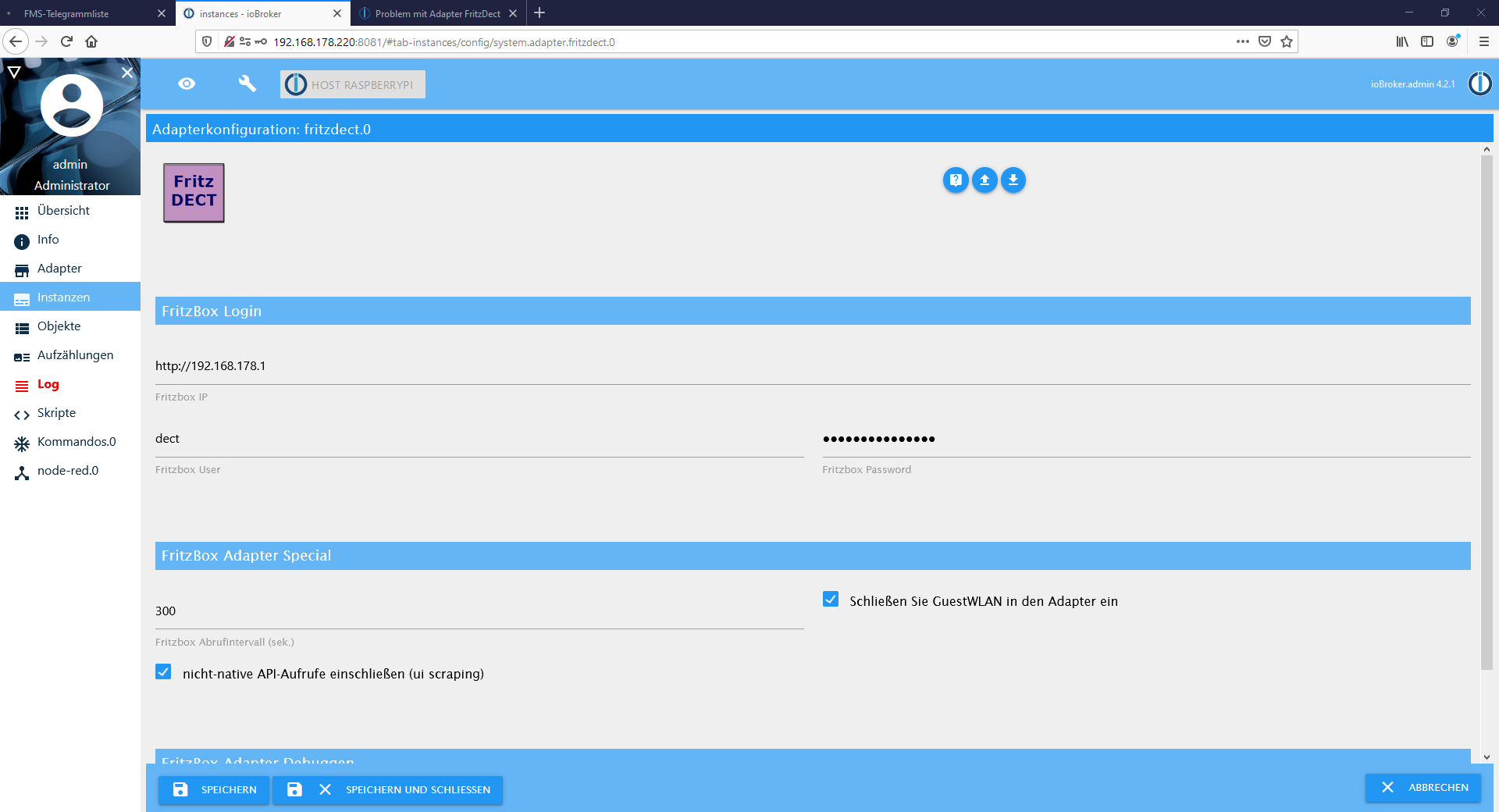

    ich habe ein Problem mit dem Adapter Fritz!Dect. Vorhanden ist eine FritzBox 7490 mit der neusten Firmware 7.21.
    Ein extra Benutzer habe ich auch schon angelegt, mit allen Rechten. Passwort ist vereinfacht eine reine Zahlenkomination.
    Adapter ist wie folgt konfiguriert ( siehe Screenshot )
    Hat dazu jemand eine Lösung?
    Grüße

      @titanflex Hi,
      Da muss die URL eingetragen werden und nicht nur die IP... Siehe Fehler..
      Also http://192.168.178.1 und es klappt 😃

        @ilovegym sagte in Problem mit Adapter FritzDect:
        @titanflex Hi,
        auch wenn ich das eintrage, obwohl ich mir zu 100% Sicher bin sagt er mir nun das ich ein falschen Benutzer oder falsches Passwort verwende ...

          @titanflex Hi, hast du nach dem ändern von IP auf Url noch mal den Benutzernamen und das Passwort neu eingegeben?
          Kannst du dich mit dem Benutzer und dem Passwort direkt auf der Fritzbox Oberfäche anmelden?
          Groß und Kleinschrift beachtet?

            @frankyboy73
            Wenn die Fritzbox das als Meldung ausgibt, kannst Du das schon glauben. Also nochmal Benutzer und Passwort anlegen.
            Und nicht aus versehen das WLAN Passwort eingeben. Hatte schon mal 2 Tage mit einem Benutzer Fehlersuche betrieben bis er dann drauf kam dass er immer das WLAN Passwort anstatt des Benutzer Passworts eingetragen hatte.

              Hallo
              also ich habe noch einmal ein neuen Benutzer angelegt und mit einem einfachen Passwort

                @titanflex Hi, welche Adapter Version des dect verwendest du denn?
                Hast du den Adapter schon mal komplett gelöscht und neu installiert?

                  @frankyboy73 sagte in Problem mit Adapter FritzDect:
                  @frankyboy73
                  Version ist 0.2.4
                  Ich habe ihn deinstalliert. ioBroker neu gestartet und dann wieder installiert ...

                    @titanflex FritzBox Anmeldung:
                    R 1 Antwort Letzte Antwort
                    • T Offline
                      Titanflex
                      @MCU
                      Vielen Dank, so funktioniert es einwandfrei!

                        @mcu Hallo, ich weiß das Topic ist recht alt, aber ich versuche unter der Version 2.5.9 des fritz dect Adapters Werte abzurufen und steht vor dem selben Problem "Passwort nicht korrekt". Wo finde ich diese Option unter fritzOS 7.57?

                          @rs3quattro
                          https://avm.de/service/wissensdatenbank/dok/FRITZ-Box-7590/1522_Im-Heimnetz-uber-Benutzerkonten-auf-FRITZ-Box-zugreifen/
