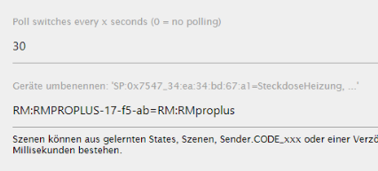

              crunchip
              @andreas-s sagte in Broadlink Adapter legt neue Objekte für die Geräte an:
              Das mit dem JSON import habe ich bisher immer gemacht. Langwierig ist es dennoch die Skripte durchzugehen und die Datenpunkte zu tauschen.
              wenn du die json editierst, brauchst du ja keine Scripte anpassen, is ja unlogisch, du editierst ja deinen neue Bezeichnung auf die alte, somit bleiben die scripte doch gleich.
              in der Instanz, kannst du das hier angeben, siehe screen, also neuer=alter
              A 1 Antwort Letzte Antwort

                A Offline
                A Offline
                Andreas.S
                @crunchip said in Broadlink Adapter legt neue Objekte für die Geräte an:
                Vielen Dank
