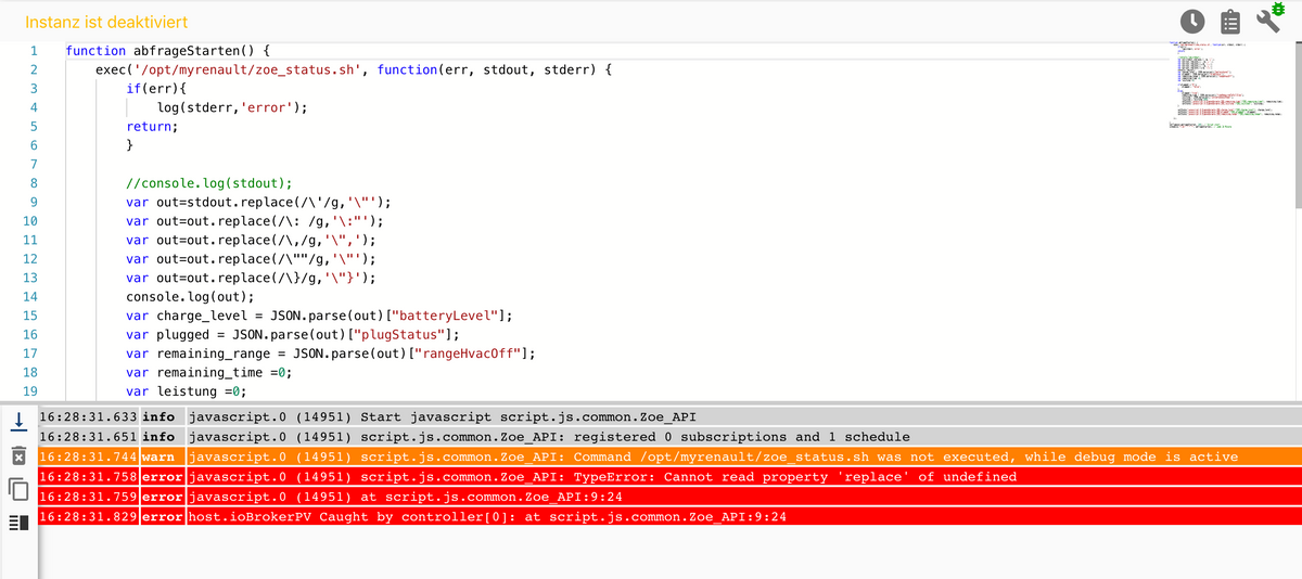

    Hallo Gemeinde,
    ich versuche gerade die Verbindung von ioBroker zu Renault herzustellen.
    Als Vorlage dient: Link
    das Script zeigt Fehler, bitte um Hilfe:

      @humidor sagte: Command /opt/myrenault/zoe_status.sh was not executed, while debug mode is active
      Schalte den Debug-Modus aus (oben rechts).

        @paul53 natürlich war der aus, aber für bessere Log-Einträge ein.
        Aber das Script ist noch nicht das größte Problem, das myrenault.js bekommt keinen Zugang zu Renault.
