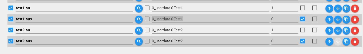

    Meine Fensterkontakte liefern beim offenen Fenster eine "1" bei zu eine "0"
    Ich habe mir zwei Test Datenpunkte (stellvertretend für zwei Fensterkontakte) dafür angelegt (0_userdata.0.Test1 und 0_userdata.0.Test2)
    und diese unter "Andere Auslöser" angelegt:
    Als Zielgerät habe ich einfach mal ein Sonoff genommen (An=Rot=Fenster auf/Aus=Grün=Fenster zu)

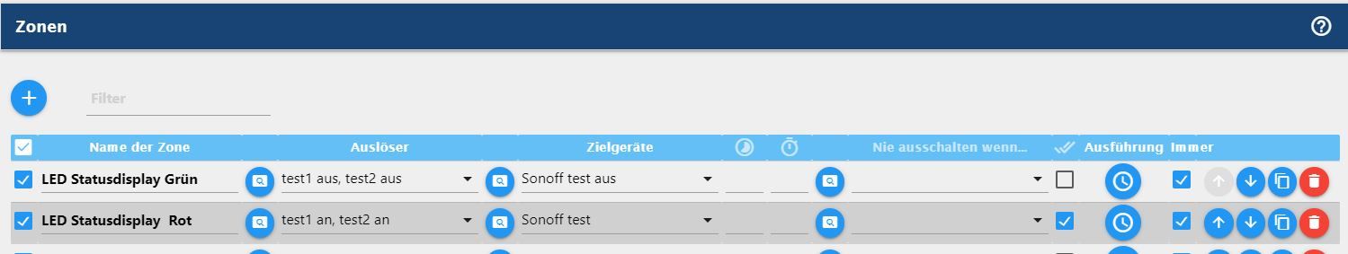

    Wie muss jetzt für mein vorhaben die "Zonen" Einstellungen sein?
    Wenn ich nur ein "Fensterkontakt/ Datenpunkt" nehme, schaltet der sonoff wie gewünscht
    Test1 | Sonoff
    0 | 0
    1 | 1
    Wenn ich beide "Fensterkontakt/ Datenpunkt" nehme,
    Test1 | Test2 | Sonoff
    0 | 0 | 0
    0 | 1 | 0
    1 | 0 | 1
    1 | 1 | 1
    Soll aber eigentlich wie ein "ODER" schalten
    0 | 0 | 0 Fenster zu
    0 | 1 | 1 Fenster auf
    1 | 0 | 1 Fenster auf
    1 | 1 | 1 Fenster auf
    Ich habe schon wilde Konstellationen ausprobiert komme aber nicht auf die gewünschte Funktion, ab und an habe ich auch das Gefühl, dass ich die Adapter Logik dabei aushebele, hat jemand von euch einen lösungsansatz?

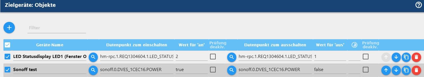

      @luft-post said in Logik Problem beim Smartcontrol Adapter:
      warum schreibst du dann 2 und 1 rein?

        @da_woody Das ist das Spätere LED Statusdisplay 1 steht für Rot und 2 für Grün.

          @luft-post 2 zonenzeilen. eine für an, eine für aus. wär meine nächste idea...
          gruß vom Woody
            L Offline
            L Offline
            luft-post
            schrieb am zuletzt editiert von luft-post
            @da_woody Hatte ich tatsächlich auch schon Probiert, dabei die Eingänge Negiert um quasi ein Nand mit der UND Funktion zu bekommen. Aber leider verhält sich hier der Adapter nicht mehr ganz "Logisch" soll heißen, dass ich den Eindruck hatte, dass einer der Eingänge sporadisch eine höhere Gewichtung bekommt, teilweise hatte ich eine Toggel Funktionalität...
