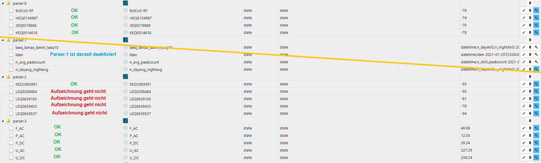

    Per Parser hole ich mir Daten und schreibe die in die Influx DB, klappt grundsätzlich - aber leider nicht immer.
    Bei den ersten 4 Einträgen in einer Parser Instanz klappte das alles problemlos, beim fünften Eintrag in derselben Instanz wurde der Wert geparst, aber nicht nach Influx geschrieben. Nachdem ich nicht weitergekommen bin habe ich ab dem fünften Wert eine neue Parser Instanz angelegt. Hier wird der erste Wert geparst und nach Influx geschrieben, aber bereits ab dem zweiten Eintrag dasselbe Problem. Die Werte werden schön geparst, aber Influx zeichnet sie nicht auf. Neustarten von Influx und Parser hat Nichts gebracht. Da ich an die 40 Werte zu parsen habe und nicht 40 Instanzen anlegen möchte bitte ich um Eure Unterstützung. Vielleicht mach ich ja was falsch und steh einfach auf dem Schlauch.
    Geparst werden alle Werte wie man sieht, bei Parser.0 werden auch alle vier aufgezeichnet, bei Parser.2 nur der erste Wert
    Bei Influx fällt mir nichts auf

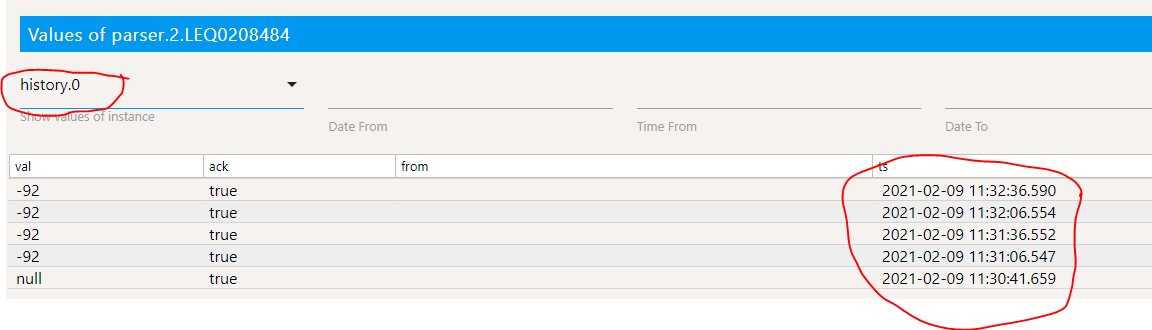

    Habe auch "RAW" verglichen, ich kann Nichts finden (bin aber auch Laie mit gefährlichem Halbwissen ;)
    Der Wert wird aufgezeichnet

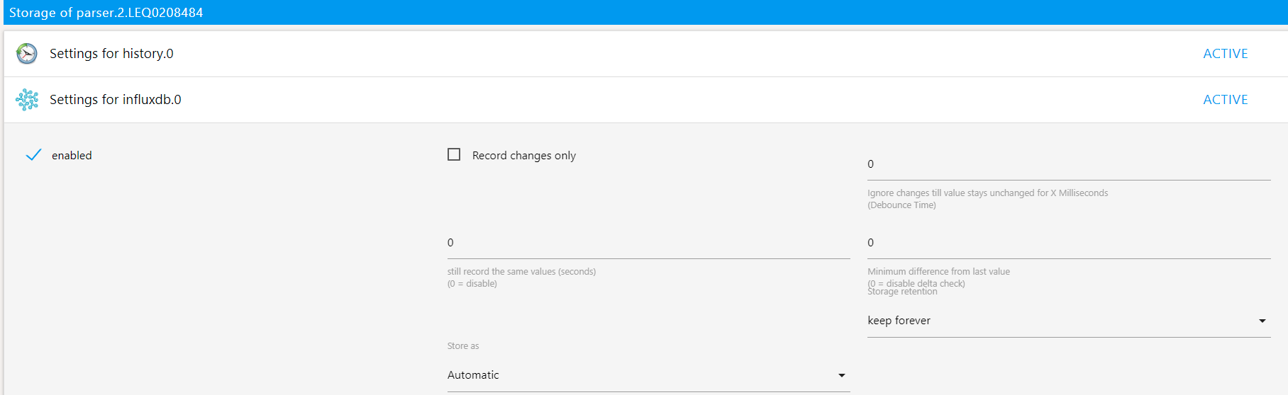

    Dieser wird NICHT aufgezeichnet
      "user": "system.user.admin",
      "ts": 1612861489190,
      "common": {
        "name": "LEQ0208484",
        "unit": "",
        "type": "string",
        "role": "state",
        "write": false,
        "read": true,
        "custom": {
          "influxdb.0": {
            "enabled": true,
            "changesOnly": false,

    • A Aiouh
      Ich mal wieder...
        "common": {
          "unit": "",
          "type": "string",
          "role": "state",
          "write": false,
          "read": true,
          "custom": {
            "influxdb.0": {
              "enabled": true,
              "debounce": 0,
              "maxLength": 10,
              "retention": 0,
              "changesRelogInterval": "30",
              "changesMinDelta": 0,
              "storageType": "",
              "aliasId": ""
        "native": {
          "link": "http://192.168.178.29/addons/xmlapi/rssilist.cgi",
          "regex": "rssi device='LEQ0208484.............tx='(\\S{2,4})'",
          "interval": "",
          "substitute": "",
          "factor": 1,
          "item": 0,
          "offset": 0,
          "substituteOld": false
        "acl": {
          "object": 1638,
          "owner": "system.user.admin",
          "state": 1638
        "_id": "parser.2.LEQ0208484",
        "type": "state"
      HomoranH Offline
      HomoranH Offline
      @Aiouh
      ich bin verwirrt!
      @aiouh sagte in Parser schreibt nicht alle Werte nach Influx:
      beim fünften Eintrag wird der Wert geparst, aber nicht nach Influx geschrieben.
      Das wäre nach deinem Screenshot dieser Datenpunkt:
      influxdb.0 2021-02-09 10:16:07.208 info (30639) enabled logging of parser.2.LEQ0639537, Alias=false, 119 points now activated
      Nach dem log wird er in influx gespeichert
      A 1 Antwort Letzte Antwort

        A Offline
        A Offline
        Aiouh
        @homoran Mist, mein Fehler, der fünfte Wert (also der erste aus Parser.2 ) wird ja noch gespeichert, ab dem sechsten nicht mehr. Sorry- ich korrigiere das oben gleich.

          HomoranH Offline
          HomoranH Offline
          @aiouh Nur zum Verständnis:
          unabhängig von den Instanzen wird der 6. Wert nicht mehr gespeichert?
          Was steht denn in parser.1?

            A Offline
            A Offline
            Aiouh
            ich hoffe die Darstellung ist eindeutiger
            • A Aiouh
              HomoranH Offline
              HomoranH Offline
              Ja!
              aber... ;-)
              Im Moment sieht es (für mich als Außenstehenden) nur aus, als ob du Probleme mit dem Parser.2 und/oder nur den darin enthaltenen Daten hast.
              Zur Eingrenzung:
                Ja!
                aber... ;-)
                Zur Eingrenzung:
                • Einstellungen der Rot markierten überprüfen
                • diese parallel vorübergehend auch mit History loggen, ob sich da überhaupt was tut
                Zu dem ersten "roten" Eintrag meint übrigens dein influx-log:
                influxdb.0 2021-02-09 10:16:07.207 info (30639) enabled logging of parser.2.LEQ0208484, Alias=false, 116 points now activated

                  HomoranH Offline
                  HomoranH Offline
                  @aiouh hast du in den Einstellungen der influx vielleicht irrtümlich eine hohe Mindeständerung drin?
                  oder eher ein zu hohes debounce? bei der kurzen Zeit zwischen den Werten
                  deshalb wollte ich diese Konfig auch sehen

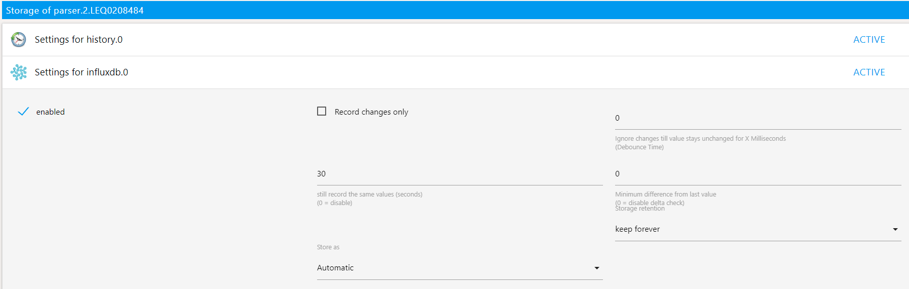

                    A Offline
                    A Offline
                    Aiouh
                    schrieb am zuletzt editiert von Aiouh
                    Das 30 Sekunden Intervall sollte ihn hoffentlich nicht aus der Kurve schmeissen. Ist bei den Werten die von Influx aufgezeichnet werden dieselbe Einstellung.
                    Sieht so aus:
                    • A Aiouh
                      Sieht so aus:
                      HomoranH Offline
                      HomoranH Offline
                      Doch - sieh dir die Timestamps in History an.
                      Das sind keine 30 Sekunden
                      Abgesehen davon darf da gar nichts drin stehen, wenn "nur Änderungen" nicht angehakt ist
                      Das ist der Abstand ann bei gleichbleibenden Werten trotzdem geloggt werden soll

                        A Offline
                        A Offline
                        Aiouh
                        lese ich das falsch ? 11:31:06 bis 11:31:36 sind doch 30sekunden -- 11:31:36 bis 11:32:06 auch, oder ?
                        • A Aiouh
                          HomoranH Offline
                          HomoranH Offline
                          ich las 11:30:41 - 11:31:06
                          Aber stell das bitte trotzdem auf 0

                            A Offline
                            A Offline
                            Aiouh
                            @homoran OK, habe ich auf Null gestellt
                            Wenn ich das aber so lasse, wann wird dann jemals aufgezeichnet, was ist der Trigger?
                            Ich will ja nicht nur die Änderungen, ich möchte feste Intervalle damit ich in Grafana saubere Kurven bekomme.
                            Geht der Wert z.B. um 8:00 auf Null und um 10:00 wieder auf 50, dann habe ich bei "nur Änderungen" eine "schöne" Rampe zwischen den Punkten. Schreibe ich in kürzeren festen Intervallen hier z.B. die Null weiter, steigt meine Kurve eben erst um 10:00 wieder senkrecht nach oben auf 50.
                            Was mir nicht einleuchtet ist, daß das alles ja auch bei den anderen Werten klappt.
                            Werde nun nochmal eine Parser Instanz anlegen und sehen was dann passiert. Diesmal werde ich die Zeilen auch nicht kopieren und abändern, sondern neu anlegen, vielleicht passiert beim Kopieren ja Mist.

                                    A Offline
                                    A Offline
                                    Aiouh
                                    @homoran Ich hab jetzt nochmal an dem Problem weitergemacht, mit folgendem Ergebnis
                                    Wenn ich für einen Parser Datenpunkt Influx aktiviere UND bei "still record-.." 30s eintrage, erfolgt keine Aufzeichnung in influx.
                                    Wenn ich im nächsten Schritt zusätzlich"record changes only" anhake, erfolgt die Aufzeichnung in influx
                                    Nun kommt das Interessante, für mich jedenfalls...
                                    Nehme ich den Haken "record changes only" wieder raus, funktioniert die Aufzeichnung in Influx trotzdem weiterhin.
                                    Das habe ich nun bei drei Datenpunkten durchgespielt, das Verhalten ist 100% nachvollziebar.
                                    Damit habe ich zumindest mein Problem gelöst.

                                      HomoranH Offline
                                      HomoranH Offline
                                      Das ist so, weil "trotzdem aufzeichnen" ein Aufzeichnen "nur bei Änderung" in dem eingestellten Intervall aussetzt.
                                      Das wundert mich eigentlich, ich könnte mir aber Konstrukte vorstelln, warum das passiert.
                                      Wichtiger wäre es zu wissen, ob geloggt wird, wenn "nur bei Änderung" nicht angehakt ist und ebenfalls der "trotzdem aufzeichnen" Wert auf 0 steht
