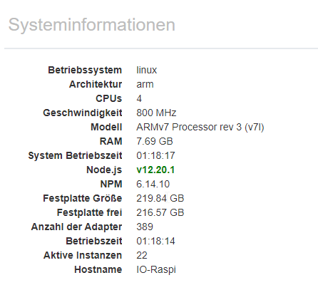

        @villarriba sagte in tr-064 Verbindung mit Fritz-Repeater 3000:
        Node-Version:
        12.20.1
        Nodejs-Version:
        10.x.x
        Wat denn nun?

            ..sorry, ist das nicht das Gleiche 😕 ähhhh. 12.20.01 ?!
            ...kenn mich noch nicht so aus 🙂

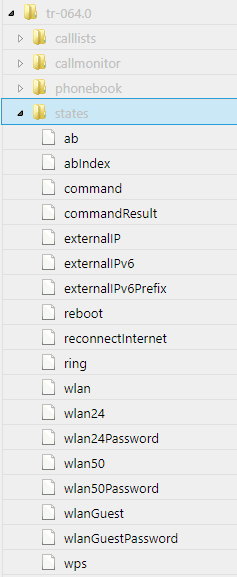

                        ...von "callist" über "callmonitor" und "phonebook" alles dabei ...wofür man das braucht?!
                        die States sehen so aus:
                        wendy2702 1 Reply Last reply Reply Quote 0

                          @villarriba und was passiert wenn du den Datenpunkt WLAN Guest auf false stellst?
                          Villarriba 1 Reply Last reply Reply Quote 0
                          • Villarriba
                            Villarriba @wendy2702 last edited by
                            @wendy2702
                            geht auf false! blinkt kurz grün und wechselt dann zu rot, aber bleibt false.
                            Genauso anders rum, aber das WLAN bleibt aus und der Haken setzt sich auch nicht im Repeater.
                            Bei der Verbindung mit dem Router im Keller funktioniert das! Dort ändert sich der WLAN-Status.
                            Bringt leider nix, wenn der Router im Keller ist 😉
                            ...und auch noch das GästeWLAN des Repeaters nicht schaltet 😖
