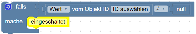

    Habe zwei DPe für meine 2 Wechselrichter (als ZAHL). Wenn diese ausgeschaltet ist, dann bekomme ich folgendes:
    • javascript.0 (13160) script.js.1_aktiv.2_Passwort: WR-2 null
    Wenn sie eingeschaltet sind, aber keinen Strom produzieren bekomme ich :
    • javascript.0 (13160) script.js.1_aktiv.2_Passwort: WR-1 0
    Frage: wie kann ich diese "null" abfragen wenn der WR ausgeschaltet ist?
    (Wollte die WR schon mit PING abfragen. Da gibt es bei der Fritzbox oder beim Adapter bei mir noch Fehler)
    Zusatz: habe gerade ausprobiert mit falls: xxx kleiner-gleich 0 dann scheint es zu gehen...

      @ioniq-2018 sagte: Wenn diese ausgeschaltet ist, dann bekomme ich folgendes:
      Es gibt zwei Möglichkeiten, abhängig davon, was der Adapter macht:
      if(getState(id).val !== null) {} // eingeschaltet
      // oder falls getState(id) warnt
      if(existsState(id)) {}

        Habe es vergessen zu erwähnen: ich wollte NUR Blockly benutzen.

          @ioniq-2018 sagte: NUR Blockly
          Dann versuche es mal so:

            Mit ungleich 0 funktioniert es.
            Mit ungleich "Text" null funktioniert es auch. Aber auch mit ungleich "nix".
            Deine blaue "null"? Ist das das gleiche wie mein grüner Text "null" ?

              @ioniq-2018 sagte in Wert = "NULL" (nicht "0"!):
              nein, sonst wären es keine zwei verschiedenen Farben und Blöcke. null (blau) ist "kein Wert", "null" (grün) ist ein Text mit dem Inhalt "null"

                @alcalzone
                es funktioniert. Danke. Hatte nicht gewusst, dass diese "null" im Bereich Logik zu finden ist.
