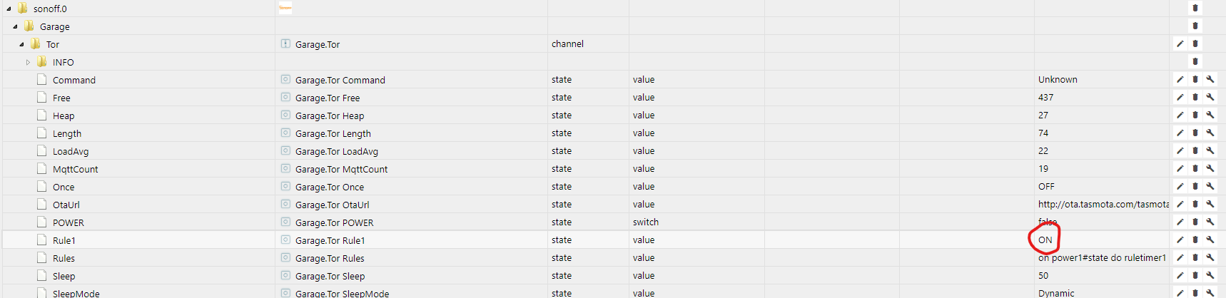

          • Wal
            Wal Developer last edited by Wal
            @marcel1989 ,
            das funktioniert mit "ON/OFF" auch, habe ich eben getestet.
            marcel1989 1 Reply Last reply Reply Quote 0
            • marcel1989
              marcel1989 @Wal last edited by
              @wal
              ja so wie es bei dir aussieht würde ich mir es wünschen ... aber ich hab dir mal ein bild von meinen datenpunkten gemacht
              das ist die tasmota 9.2 Sensors (der unterste punkt rule ... ist von mir selbst erstellt und funktioniert nur in eine Richtung)
              welche Version hast du drauf ?

              • Wal
                Wal Developer @marcel1989 last edited by Wal
                @marcel1989 ,
                ich habe die 9.2.0.4 drauf, hat aber nichts zu sagen. Die Datenpunkte werden alle selbst erstellt, da mußt du nichts machen.
                Den Rule1 Datenpunkt hat er bei mir automatisch erstellt, als ich im Webinterface auf der Konsole den Befehl "rule 0" eingegeben habe und die Rules somit ausgeschaltet wurden. Danach habe ich das ioBroker-Object "Rule1" auf "ON" gestellt und die Rules somit wieder aktiviert.
                edit: Hast du auch in der Konfig vom Sonoff-Adapter alle 3 Haken gesetzt ? (Sensor,State,Result)
                • marcel1989
                  @wal
                  danke dir 1000mal mein Fehler war das ich in der konfig natürlich nicht die 3 Haken gesetzt habe ...
