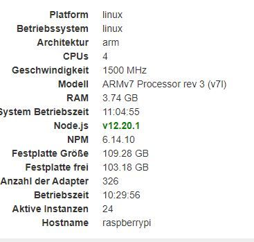

        @thomas-braun Welche Infos würden benötigt. Was muss ich auslesen
        • R Robbi12
          @robbi12
          Betriebssystem?
          Speicherauslastung?
          Prozessorauslastung?
          Anzahl der aktiven Instanzen?
          Art der Instanzen?

              Diese Daten habe ich. Auslastung beim raspberry bei 20 Prozent
              R 1 Antwort Letzte Antwort
