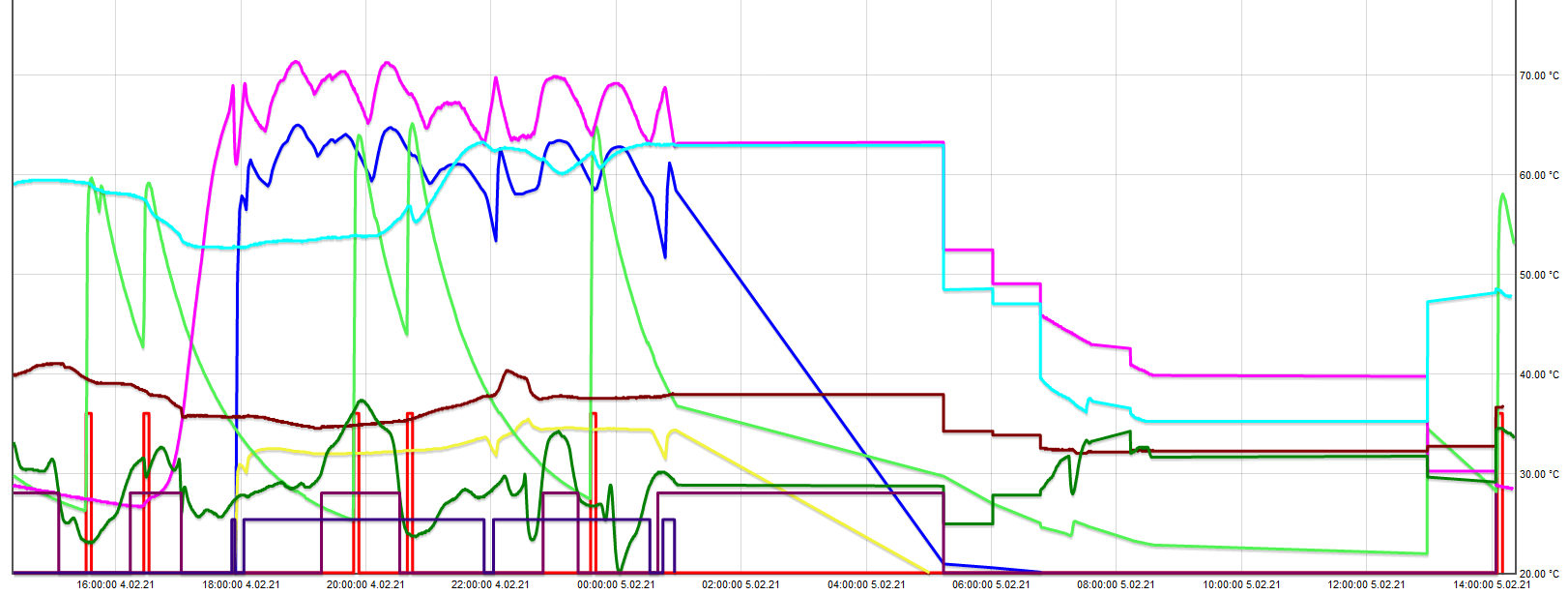

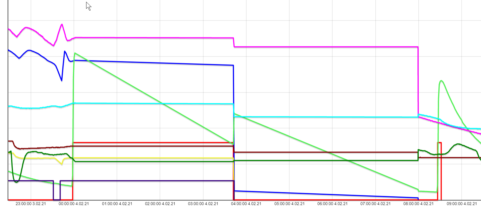

    • C captainchaos666
      Hallo
      mein pivccu 2 auf meinem Raspberry ist in letzter Zeit nicht mehr erreichbar bzw. hängt sich auf ich kann weder auf die CCU Weboberfläche noch auf den ioBroker zugreifen. Ein Terminalzugriff auf den Raspberry funktioniert dann auch nicht. Wenn ich die CCU und den ioBroker anpinge dann bekomme ich Antwortzeiten < 5ms was okay ist.
      Wie beginne ich hier am besten mit der Fehlersuche? Bzw habt ihr eine Idee an was es liegen könnte. Das sich die ganze pivccu ab und an einfriert hatte ich schon ein paar mal, aber in letzter Zeit häuft es sich
      Anbei noch eine Grafik von meinem Float Chart. Hier sieht man schön wann das System läuft und wann es eingefroren ist!
      Vielen Dank für Eure Hilfe
      @captainchaos666 sagte: wann es eingefroren ist!
      Was wird um 0:00 Uhr und was um 4:00 Uhr gestartet?

        @paul53 sagte in pivccu 2 hängt sich auf:
        Es passiert nicht immer zu festen Uhrzeiten
