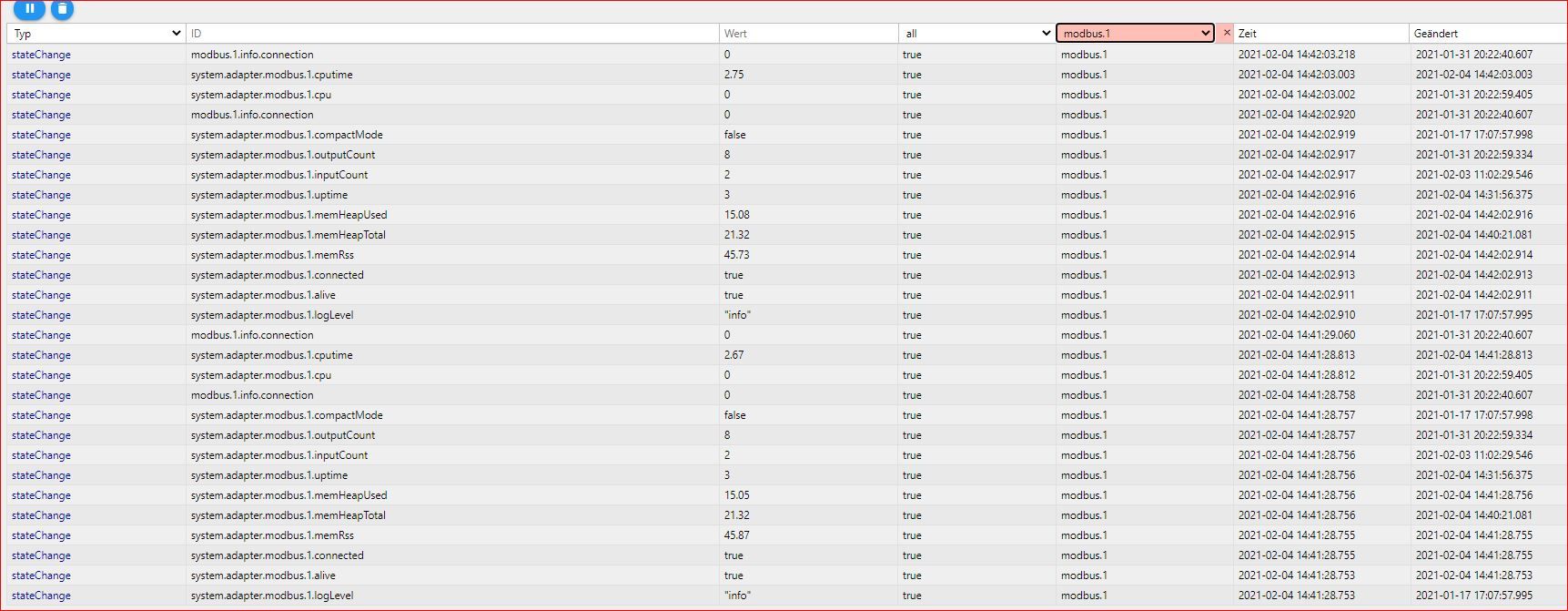

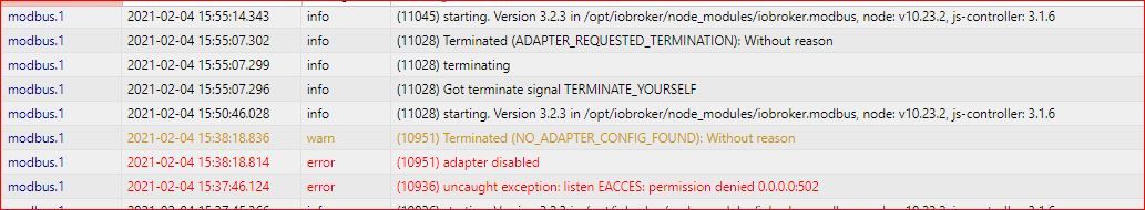

    habe leider schon wieder ein weiteres Problem.
    Der Modbus.1-Adapter ist 3 x auf false, obwohl ich nichts verändert habe.
    Ich bekomme hier von einem Webserver in die diskreten Eingänge Werte.
    Hat bis vor 2 Tagen funktioniert.
    Was könnte die Fehlermeldung im LOG bedeuten ?

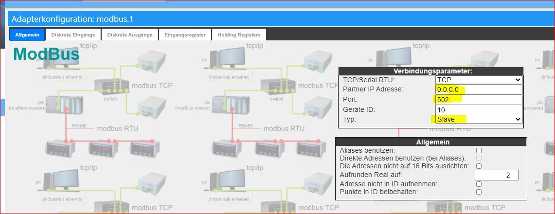

      @goetschhofer
      Die Modbus Instanz 1 , hört auf 0.0.0.0.
      Stelle sie auf die richtige IP von deinem Modbus Gerät

        @glasfaser
        Hallo Glasfaser,
        ich weiß dies schaut unplausibel aus, aber hier braucht es genau diese Einstellung, damit ich vom CMI die Daten bekomme.
        Die Einstellungen sind auch schon in einem Beitrag hier im Forum genau so gepostet worden.
        https://forum.iobroker.net/topic/1259/modbus-adapter/558?_=1612448284917
        Interessant ist, dass es bis vor 2 Tagen genauso schon funktioniert hat.

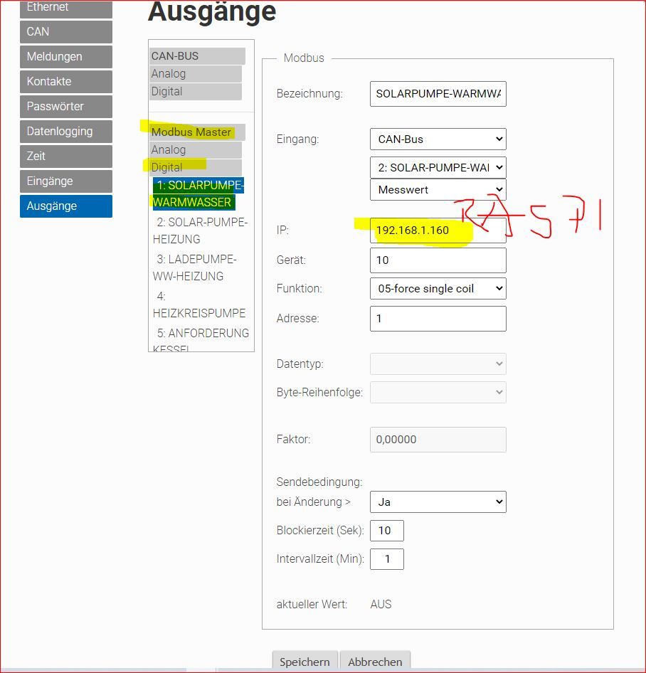

        Die Logik ist folgende:
        Der Web-Server CMI (=Controlling & Monitoring-Interface von der Technischen Alternative-Heizungssteuerung) sendet über Modbus TCP-Ausgang an den Raspberry-Pi3+ (iobroker-modbus-adapter) die Werte.

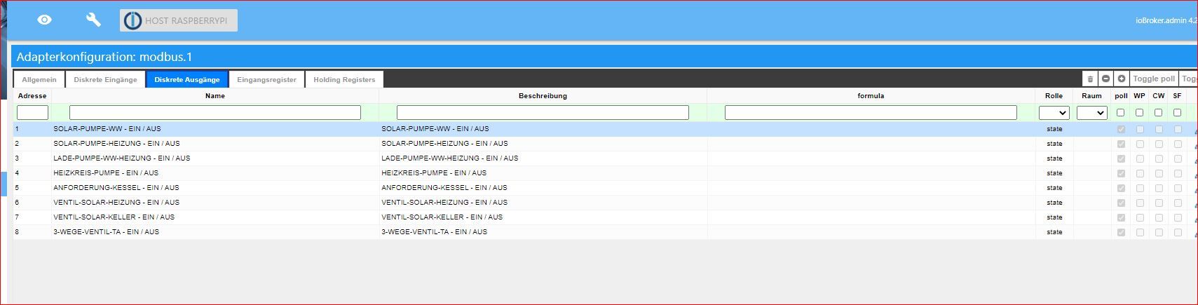

        In diesem Fall sind dies Digitale Ausgänge im CMI, welche im Modbus.1-Adapter in die diskreten Ausgänge (Nummer-Adresse) gesendet werden.DISKRETE AUSGÄNGE-MODBUS.1-ADAPTER-4.2.2021.JPG

          Interessant: Ich habe jetzt mal folgendes gemacht, wie bereits ein Vorposter.
          Habe jetzt dies unten auf der Konsolenebene eingegeben und der Modbaus-Adapter ist zumindest schon mal gelb und schaltet immer nur ganz kurz auf grün.
          Nur bei den Berechtigungen kenne ich mich halt gar nicht aus.
          @digidax
          Lass doch mal den Installation-Fixer laufen. Der repariert u.a. bei den Berechtigungen auch was für priviligierte Ports.
          Oder wenn nicht:
          sudo setcap cap_net_bind_service=+eip $(eval readlink -f which node)
          G 1 Antwort Letzte Antwort

            GOETSCHHOFER
            @Glasfaser
            Dies war offenbar, die Lösung des Problems. Trotzdem Danke.
            1 x den Installations-fixer gestartet und funktioniert es wieder:
