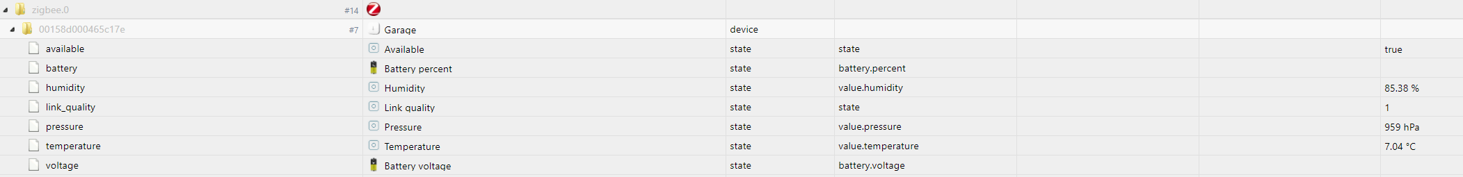

    Hab im ZigbeeAdapter bzw. bei den Objekten keine Batterie Daten bei meinem Aqara Temperatur Fühler.
    Hab es mit v 1.3.1 wie auch 1.4.2 probiert. Beides male keine Daten via ConBee 2 Stick.
    Hat jemand eine Idee? Hatte den Fühler vorher via Raspbee 1 über Phoscon und deconz auf einer anderen Instanz am laufen gehabt, und dort wurde der Batteriestand angezeigt.

      Bei Deconz ist es so das die Batterie Daten von den Geräten nach ca. 24 Stunden angezeigt werden. Dürfte mit dem Zigbee Adapter das Gleiche sein. Also , einfach warten 😉
