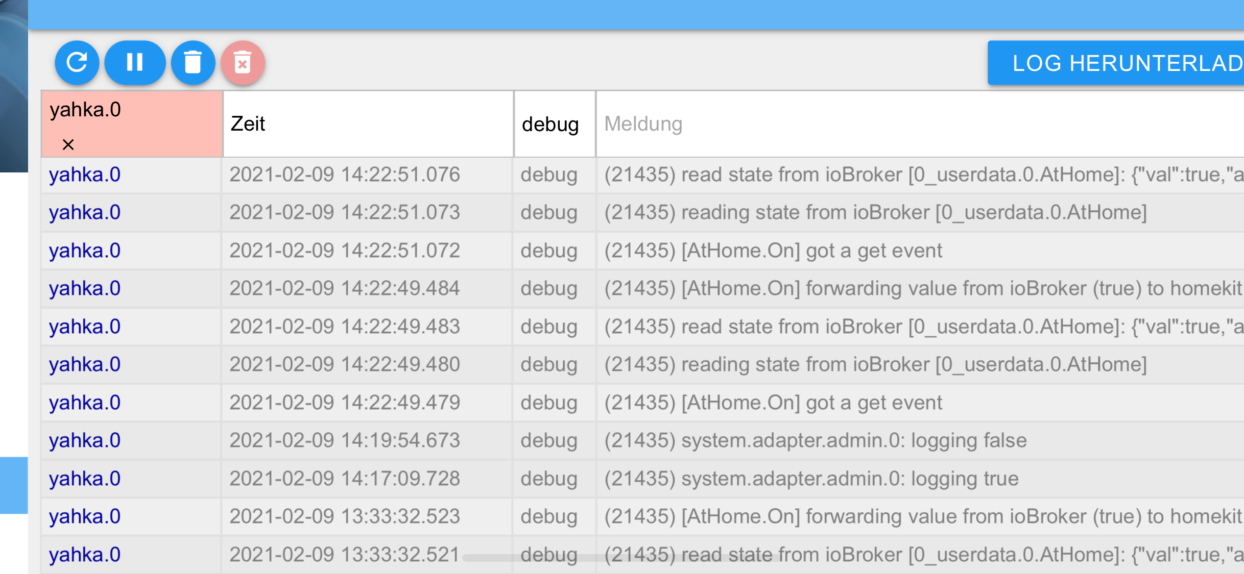

                            @wendy2702 so ich habe den Debug-Log aktiviert.
                            Der Logeintrag zur Uhrzeit 14:17:09 ist der Zeitpunkt wo der Adapter von außen nicht erreichbar ist (logging true)
                            Interessant ist das um 14:19:54 erst der Eintrag mit logging false kommt, aber was hat logging damit zu tun?
                            Später also 14:22:49 ging dann alles wieder, wie man dann auch den Logs entnehmen kann.99104A80-FFBB-42F9-831A-84B35331FAED.png

                              @jpphoto Kannst du das log bitte als Text in Code Tags </> Posten und den Inhalt bitte nicht aus dem Browser kopieren, da sind Zeilen manchmal abgeschnitten.
                              Logs in Bildern sind nicht gut zu verarbeiten.

                                Aber wenn ich mir den log so anschauen, gibt es genau zu dem besagten Zeitpunkt kein Logeintrag, wie es aussieht wird die Anfrage vom Home App nicht an den Yahka Adapter weitergeleitet.

                                Um 14:17 etwa klappte die Anfrage nicht, um 14:17:09 habe ich mir ja schon den Log angeschaut.
                                Somit würde das Apple TV es nicht weiterleiten, aber warum geht es mit dem Homebridge Adapter?
