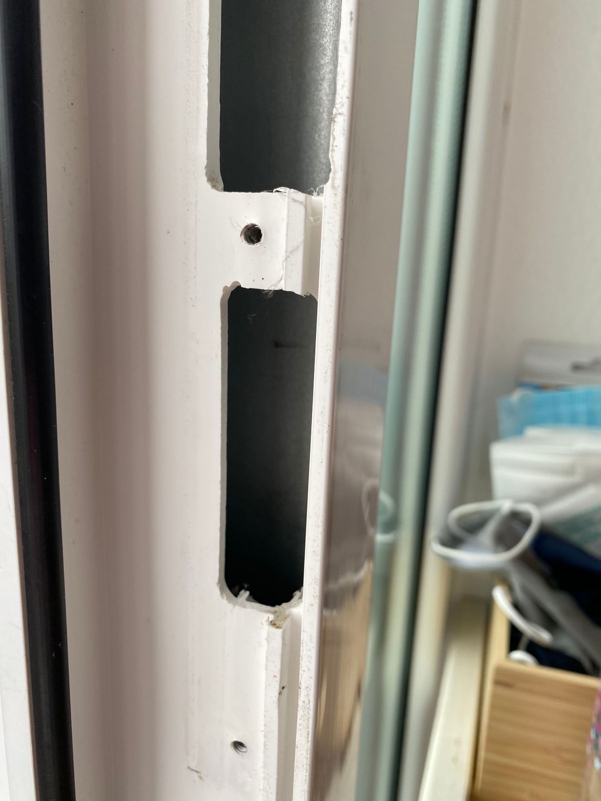

    Ich habe ein ganz normales Türschloss, bei dem ich eine info brauche, ob dieses abgeschlossen ist. Ein nuki oder ähnliches habe ich erstmal nicht im sinn. Hat jemand eine funktionierende Lösung bspw. mittels eines Kontakts (irgendwas batterie-betriebenes wäre aufgrund fehlenden stroms super) die stellung „abgeschlossen“ zu identifizieren?
    Hier ein Bild des zur Verfügung stehenden Platzes.
    Danke und VG

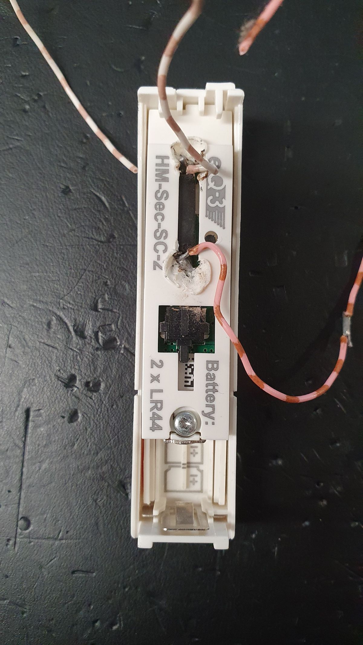

        An meiner alten Haustür habe ich dazu einen Homematic Fensterkontakt (Magnetversion) benutzt, den ich mit einem Mikroschalter umgebaut hatte.

          @samson71 und dann 2 kabel an den sensor gelötet und die werden durch den „riegelkontakt“ geschlossen? Zufällig nen Bild?

            Genau. TFK geöffnet und an die Stellen des Reedkontakt 2 Kabel angelötet. Der Mikroschalter oder Riegelschaltkontakt schließt dann anstelle des Magneten.

                War eine meiner ganz frühen Lötarbeiten. Sicher nicht preisverdächtig, hat aber gut funktioniert.

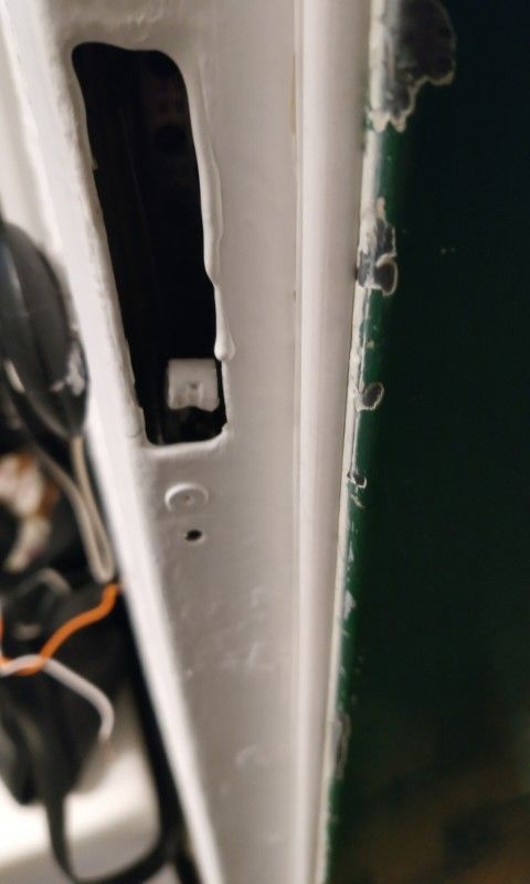

                  @samson71 noch eine frage: wie hast du den riegelkontakt oder microschalter befestigt?

                    Ich hatte den Mikroschalter mit ner kleinen Schraube und Epoxidharz befestigt. Das kann man nur situaitv entscheiden. Hängt ja auch davon ab was für einen Schalter Du letztlich verwendest.

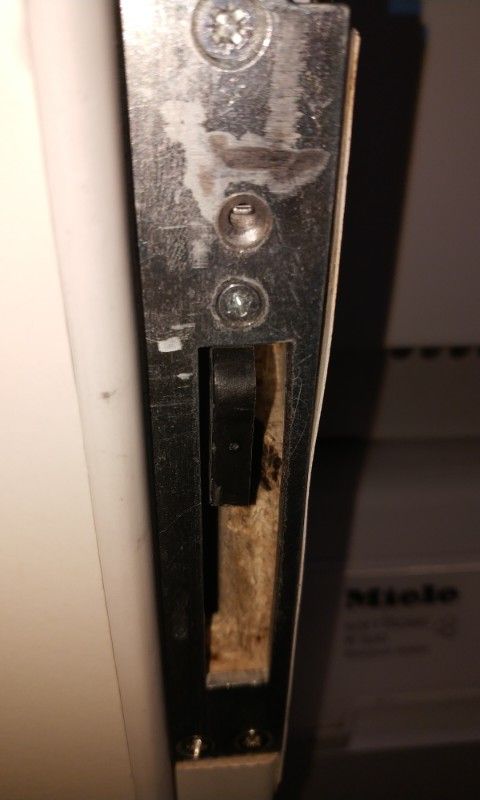

                      Auch eine (wenn auch nicht ganz günstige) Möglichkeit ist der Abus Riegelschaltkontakt.
                      u.a. sehe ich hier Vorteil(e): VdS, Montage seitlich zum Schloßriegelaustritt.
                      Heute ist mein erster gekommen, wenn ich am WE Zeit finde baue ich ihn ein.
