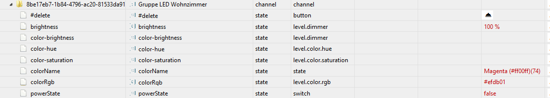

      Ich suche nach einer Lösung um via Blockly in meiner VIS die Farbe zu definieren
      Ich habe mehrere LED-Stripes zu Hause im Einsatz (von Controller von Magig Home) dessen Farbeinstellung im einzelnen auch funktioniert und ich alleine gesehen eigentlich kein Blockly bräuchte.
      Da es von Magic Home leider noch keinen Adapter gibt bediene ich mich an den Daten aus dem Alexa2 Adapter.
      Die Lösung ist zwar nicht zu 100% zufriendenstellend da ich, wenn ich die Stripes über die Magic Home App schalte, keine entsprechende Rückmeldung im Alexa2 Adapter bekomme. Sprich, sie sind eigentlich an aber der Datenpunkt im Adapter steht noch auf false.. Naja, das soll aber nicht Thema sein.
      Im Wohnzimmer habe ich zwei LED-Stripes (2 Controller) die aber fast zu 100% immer die gleiche Farbe tragen sollen. Daher habe ich diese beiden in meiner VIS auch zusammengefasst und würde sie dementsprechend auch gerne im Bundle in der Farbe einstellen können.
      Das gemeinsame ein- und ausschalten habe ich hinbekommen💪 Aber jetzt weis ich mir leider nicht mehr weiter zu helfen.
      Der Alexa2 Adapter fordert bei der Farbeinstellung "Zahlen" um den entsprechenden html-Farbcode zu stellen:
      so ist die 116 als Beispiel blau (#4100ff)
      Wie muss dann daher 1. der Datenpunkt aussehen und 2. das Blockly gebaut werden, damit ich in meine VIS auf Tastendruck dem Adapter den entsprechenden Wert geben kann?
      Danke schonmal für die Hilfe

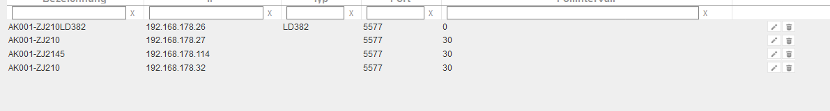

              IceD112 @massenbach last edited by IceD112
              @massenbach
              Da bekomme ich leider nur eine Modul rein. Also mit sämtlichen Statets.
              Nur der obere Tauch auch in den Objekten auf.
              Wie kann ich die anderen Konfigurieren, dass mir die generell in den Objekten auftauchen
              JohGre 1 Reply Last reply Reply Quote 0
              • JohGre
                JohGre @IceD112 last edited by
                @iced112 sagte in RGB Stripe Farbsteuerung:
                Beim AK001-ZJ2145 hab ich unter Type einfach LD382A eingetragen und dann hats auch der funktioniert.
                I 1 Reply Last reply Reply Quote 0
