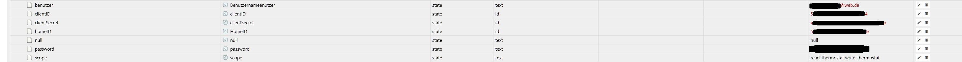

      Alle nötigen Objekte wurden nun bereits angelegt und die Zugangsdaten können eingetragen werden.
      Die komplette Struktur befindet sich nach erstmaligem starten des Blocklys unter:
      "0_userdata.0.Eigene_Objekte.Netatmo"
      Dort müssen die Zugangsdaten in die entsprechenden Objekte eingetragen werden.
      Die Zugangsdaten müssen zwingend als wert in die entsprechenden Objekte eingetragen werden, dies macht ihr indem ihr auf das Feld im Reiter „wert“ klickt, NICHT aber (auch wenn dies sehr verwirrend dargestellt ist) auf den Stift rechts daneben! Seid ihr euch nicht sicher wie dies funktioniert, fragt gerne nach 😊👍
      Die Home ID und Client Daten, bekommt ihr auf der Hompage:
      https://dev.netatmo.com/apidocumentation/energy#homesdata
      Dazu müsst ihr euch anmelden und einmal EXECUTE/HOMESDATA ausführen, im feld darunter steht dann die Home ID,
      für die Client Daten müsst ihr im Profil eine App anlegen, die angaben spielen keine rolle, hauptsache ihr bekommt die leider nötigen Daten...
      Hier müsst Ihr nun auch das erste mal die Token selbst generieren (Access_Token und Refresh_Token) und diese ebenfalls einmalig in die Objekte eintragen!
      Ab diesem Moment arbeitet das Blockly eigenständig und erneuert diese Token automatisch.
      Das Blockly sollte erkennen sobald alle zugangsdaten angegeben sind, womit dann direkt alle daten aus der API abgefragt werden.
      Normalerweise klappt direkt alles und es werden alle nötigen Objekte geschrieben, wobei es beim ersten start zu warnungen im log kommen könnte, einige Werte von Objekten, werden schneller abgefragt als die Objekte angelegt sind.
      Der automatische Intervall sollte nun auf 60sek stehen.
      Das Objekt "Status", sollte nun den Wert "true" angeben, dies bedeutet es läuft alles problemlos.

                          Ich habe 8 Heizkörperthermostate. Im Wohnzimmer habe ich ein Heizkörperthermostat und ein Wandthermostat, das eigentlich nur so an der Wand hängt und in meinen Heizplan nicht einbezogen ist.
                          Die Ordnerstruktur wird nicht ganz erstellt, bzw. gar nicht, was man auf dem Bild sieht, wurde nach Blocklyimport erstellt, dort habe ich auch meine Daten hinterlassen.netatmo.PNG
                          Newpicsel 1 Reply Last reply Reply Quote 0
                          • Newpicsel
                            Newpicsel @bubus last edited by
                            @bubus
                            Ich sehe schon, die Home Data und Status Json können nicht abgerufen werden!
                            Der Token wird erstellt, und der Rest sieht auch sehr gut aus, ich vermute du hast die falsche HomeID, wo hast du diese her?
                            Wenn du den link oben im ersten Post auswählst und dich angemeldet hast, musst du auf „GET /homesdata“ und dann auf „Try It Out“, direkt darunter muss dann „TRY IT RESPONSE“ ausgewählt sein, im Feld „Server response“ steht dann unter Homes: „id“ und „name“, das ist dein Home Name und „id“ deine HomeID, diese muss in das Objekt „homeID“ im ioBroker eingetragen werden, ich denke das könnte eventuell schon die Lösung sein, denn „error Code 21“ steht auf jeden Fall für fehlerhafte Werte der Angaben...
                            Magst du ansonsten den Inhalt der beider Objekte einmal posten?

                                Ich habe meine Home-ID, Client-Secret-ID und Client-ID in dein blockly eingetragen, richtig, oder?
                                Benutzername und Passwort auch.
