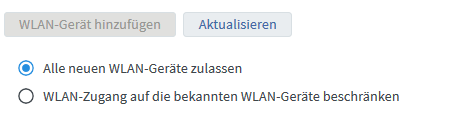

              haselchen
              @lustig29
              Haste im Router neue Geräte zulassen angehakt?
              Wenn ja, IP Range ausreichend?
              L 1 Antwort Letzte Antwort
              • haselchenH haselchen
                @lustig29
                L Offline
                L Offline
                lustig29
                @haselchen Wo finde ich das?
                    haselchenH Offline
                    haselchenH Offline
                    haselchen
                    @lustig29
                    WLAN
                    Sicherheit
                    und dann ganz unten
                      @lustig29
                      WLAN
                      Sicherheit
                      und dann ganz unten
