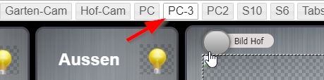

          ich habe es so umgesetzt:
          Blocky - Mit Trigger zb. Bewegungsmelder.
          Dort dann Unterschiedliche Funktionen angelegt (View -Ansichten)
          In der Funktion unter den 3 Punkten dann den folgenden Befehl eingeben - hier müsste dann der Name deiner View rein - am Ende.
          Bei mir heißt sie halt PC-3 - die Standard Ansicht
          Hier der Befehl:
          setState("vis.0.control.command", '{"instance": "*", "command": "changeView", "data": "main/PC-3"}');
          Gruß Yoda
