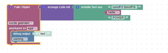

            liv-in-skyL Offline
            liv-in-skyL Offline
            liv-in-sky
            @newpicsel
            so gehts - aber evtl hat paul53 eine bessere idee
            NewpicselN 1 Antwort Letzte Antwort

                NewpicselN Offline
                NewpicselN Offline
                Newpicsel
                @liv-in-sky said in Variable ObjektID Triggern?:
                ok das mit der Liste teste ich gleich mal...
                danke schonmal

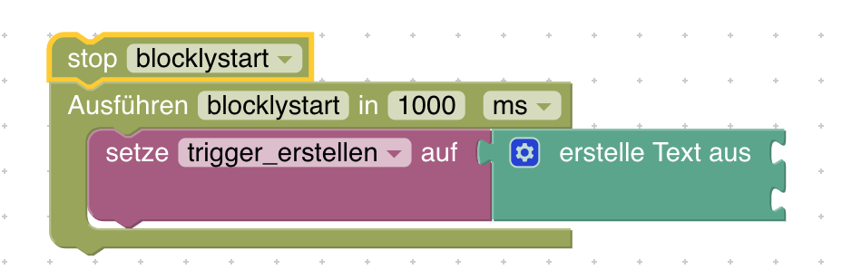

                          dslraserD Offline
                          dslraserD Offline
                          dslraser
                          @newpicsel sagte in Variable ObjektID Triggern?:
                          ich denke hier liegt das problem, wenn das blockly gestartet wird, ist die variable "homeName" für den bruchteil einer sekunde leer, der trigger registriert wohl nicht sobald die variable gefüllt ist, dass sich die ID geändert hat...
                          Dann baue dafür eine kurze Verzögerung ein. (so vielleicht...)
                          NewpicselN 2 Antworten Letzte Antwort
                          • dslraserD dslraser
                            NewpicselN Offline
                            NewpicselN Offline
                            Newpicsel
                            @dslraser said in Variable ObjektID Triggern?:
                            ich müsste die aktivierung des triggers verzögern, wie mache ich dass ohne die genauigkeit des triggers zu beeinflussen?
                            würde hier ein timeout die zukunftigen aktionen des triggers beeinflussen?
                            wenn der trigger zukünftige änderungen an der ID etwas verzögert erkennt wäre das ok, dieser muss aber auch weitere änderungen registrieren.

                              NewpicselN Offline
                              NewpicselN Offline
                              Newpicsel
                              Perfekt 👍 ich danke dir, funktionirt bestens
