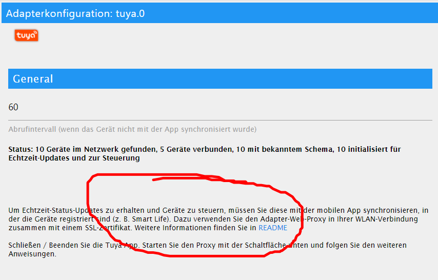

      den Tuya Adapter hast Du mit der SmartLife App synchronisiert?
      Y Albert KA 2 Antworten Letzte Antwort
      • Albert KA Albert K
        @youthman1987
        Y Offline
        Y Offline
        youthman1987
        @albert-k
        brauch ich dafür den Tuya Adapter?
        der Sensor wäre jetzt sogar im Alexa Adapter.
        Er checkt nur keine Änderung.
        bleibt auf true obwohl er auf false schalten müsste.

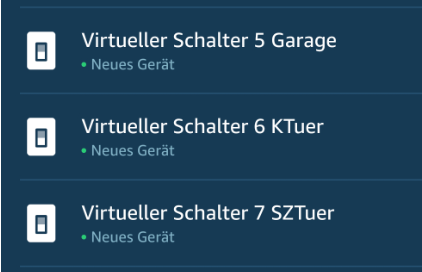

                  @youthman1987
                  • pro Sensor einen Datenpunkt/virtuellen Schalter anlegen (z.B. VS_Tür1)
                  • im iot Adapter für jeden dieser Datenpunkte einen Eintrag mit gleichem Namen erstellen (Schalter) und mit dem Datenpunkt verknüpfen
                  • Alexa nach neuen Geräten suchen lassen

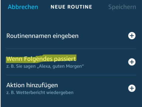

                  • 2 Alexa Routinen pro Sensor erstellen (wenn Gerät öffnet dann virtueller Schalter auf Offen, wenn Gerät schließt dann virtueller Schalter auf Geschlossen)
                  Y 1 Antwort Letzte Antwort

                    Datenpunkt als Schalter erstellt.. ist das egal wo?
                    iot damit verknüpft.. aber Alexa findet keine neuen Geräte
                    Albert KA 1 Antwort Letzte Antwort

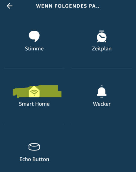

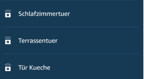

                          @youthman1987
                          • Den eigentlichen Sensor konntest Du beim Erstellen der Routine auswählen?

                            @albert-k
                            Ja ist alles drin..
                            Routine bei Fenster schließen schaltet auf zu. Bei der 2. Routine umgekehrt.
                            Wenn ich die Routinen händisch auf play schalte funktioniert es und der Status ändert sich in iobroker.
                            Wenn ich aber den Sensor öffne oder schließe, scheint die Routine nicht zu schalten.
                            Keine Ahnung warum... Aktiviert ist sie und Alexa erkennt das öffnen und schließen beim Sensor selbst.
                            Sehr seltsam
