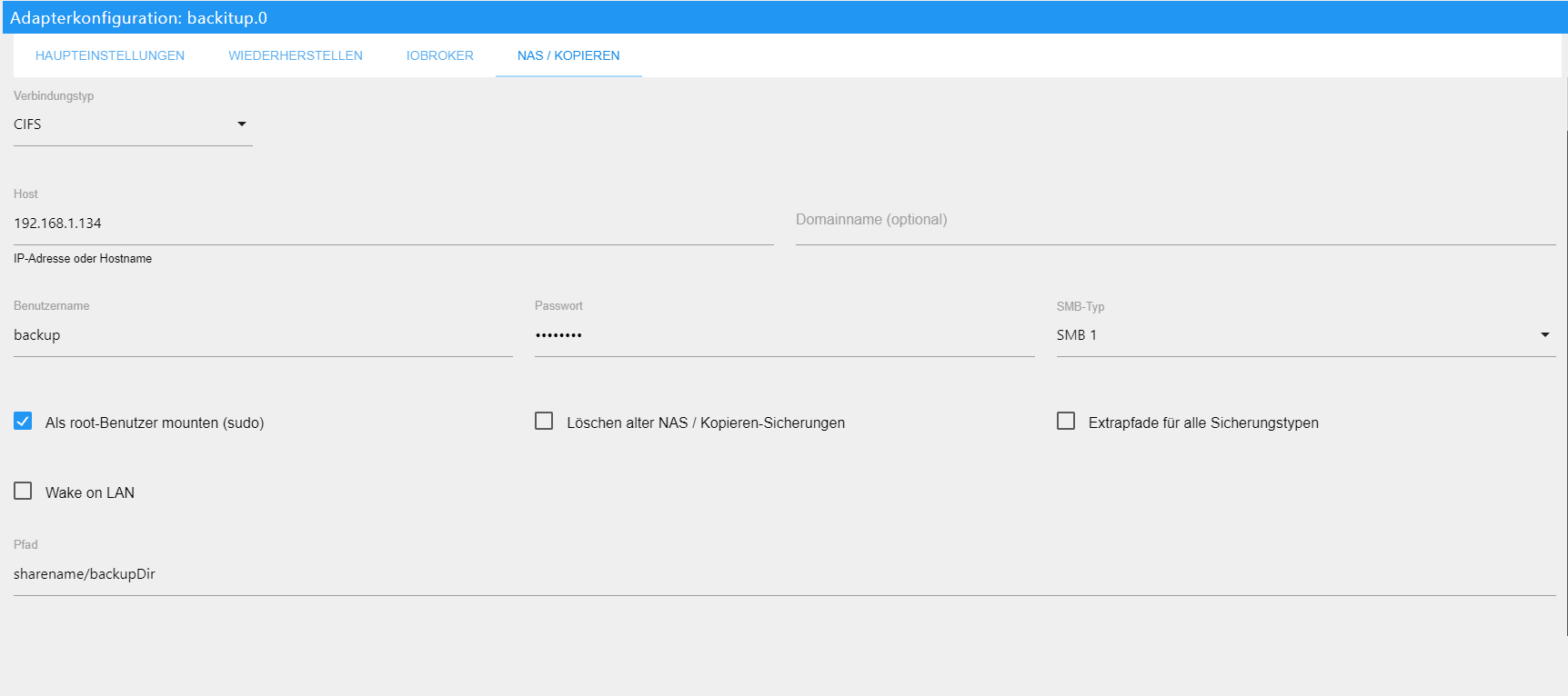

    Im Beispielfoto unten wo man meine Einstellungen sehen kann hab ich nun wieder den Standartpfad reingesetzt, da nichts geholfen hat bis jetzt.
    Meine Einstellungen im Adapter:
    cifs-utils ist installiert.
    Und die IP-Adresse ist korrekt vom Router übernommen worden.

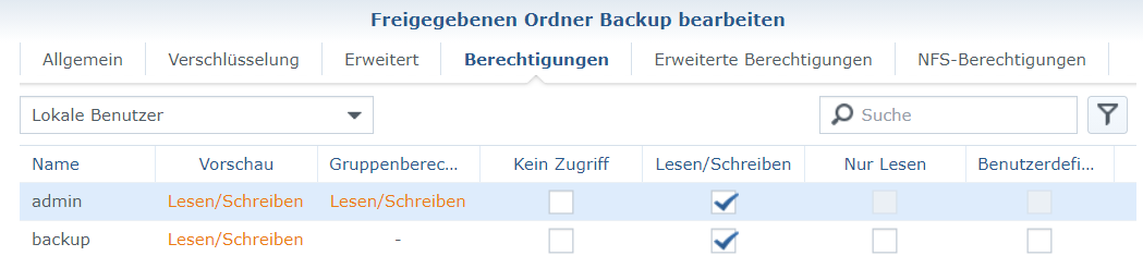

    Meine Einstellungen im NAS:
    Freigegebener Ordner "Backup" Rechte gegeben an User "backup":

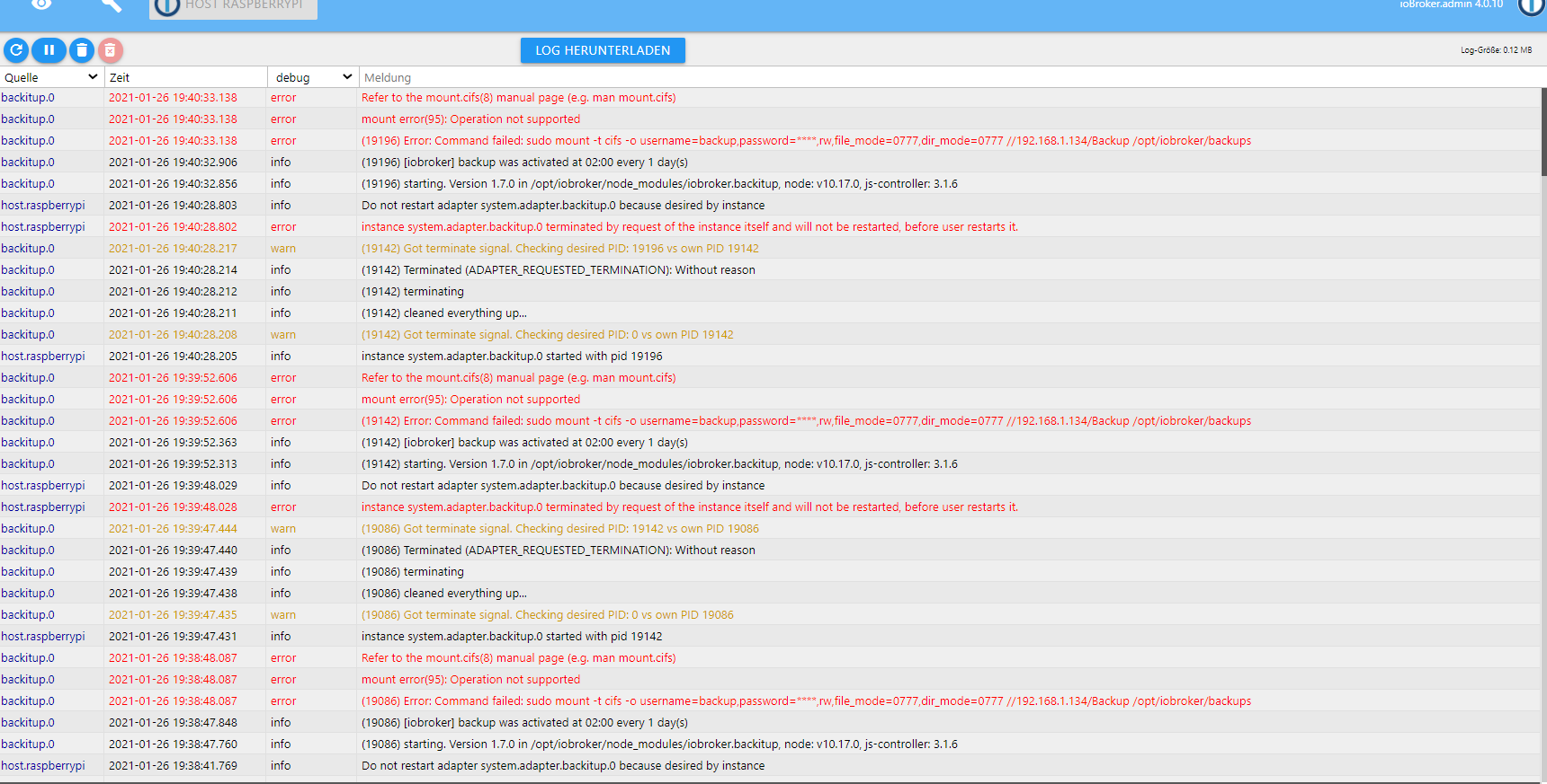

    Im Log vom io-Broker kommt immer diese Error-Meldung bei Ausführen eines Backups:
    backitup.0	2021-01-26 19:03:37.930	error	Refer to the mount.cifs(8) manual page (e.g. man mount.cifs)
    backitup.0	2021-01-26 19:03:37.930	error	mount error(95): Operation not supported
    backitup.0	2021-01-26 19:03:37.930	error	(18179) Error: Command failed: sudo mount -t cifs -o username=backup,password=****,rw,file_mode=0777,dir_mode=0777 //192.168.1.134/sharename/backupDir /opt/iobroker/backups
    Hier mein Debug Output vom gestarteten Backup (leider bin ich hier kein Profi) Hoffe das hilft weiter:

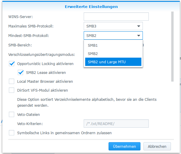

                  @daes10
                  Stelle mal auf SMB 3 und bei Pfad nur deinen freigegeben Ordner .

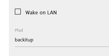

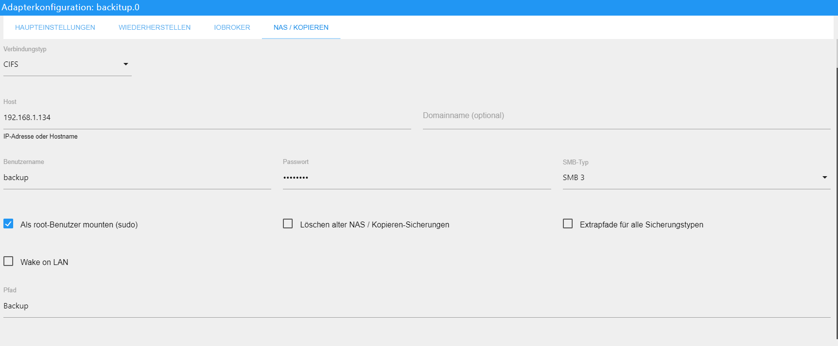

                    @glasfaser
                    Meinst du so?
                    Dann leider wieder der Fehler im Log:

                      @glasfaser
                      Meinst du so?
                      Verzweifle hier echt selber.....
                      Dachte dass sei kein Ding für mich und jetzt sowas ;)

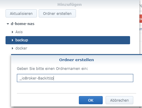

                      Backup ist dein Hauptordner , lege mal dann ein Unterordner an und diesen Pfad dann angeben
                      Beispiel :
                      Backup/iobroker
                      daes10D 1 Antwort Letzte Antwort

                        du hast die Meldung drin :
                        mount error(95) operation not supported
                        Stelle mal bei dir auf SMB 2 um inkl. Synology
                        Und bitte kein Screenshot vom Log , sondern in Code-Tags </> einfügen

                          @daes10 sagte in Hilfe bei Backitup-Adapter Connect zu Synology-NAS:
                          Ich vermute liegt am Pfad,
                          da steht ja auch noch die Vorgabe drin "sharename/backupdir"
                          Das musst du ändern
                          • daes10D daes10
                            @glasfaser
                            Meinst du so?

                            Was sagt
                            dmesg
                            zu den ganzen mount-Vorgängen? Vermutlich reichen da die letzten Zeilen.
                            Welche smb version ist auf der Synology aktiv? Wenn man das da einstellen kann.

                              @glasfaser @Thomas-Braun Vielen lieben Dank euch! Es hat geklappt.
                              Glasfaser hatte Recht SMB3 mit korrekten Einstellungen in der Synology hat geklappt. Hatte vorher den Maximalen SMB-Protokoll nicht umgesetzt auf SMB-3.
                              Im Pfad reicht der Ordner den man erstellt hat OHNE "/" vornedran. Also bei meinem Beispiel: Backup
                              Vielen Dank nochmals für euren Input!

                                          Ich komme gerade nicht an meine Settings heran, ich meine aber das ich 'irgendwo' auch smb 3.1.1 auswählen konnte.
                                          Setz doch mal smb3 auch als minimum. Dann sollte die Verhandlung zwischen den Kisten weniger aufwändig sein.
                                            @thomas-braun sagte in Hilfe bei Backitup-Adapter Connect zu Synology-NAS:
                                            Setz doch mal smb3 auch als minimum. Dann sollte die Verhandlung zwischen den Kisten wenniger aufwändig sein
                                            gibbet nit!
