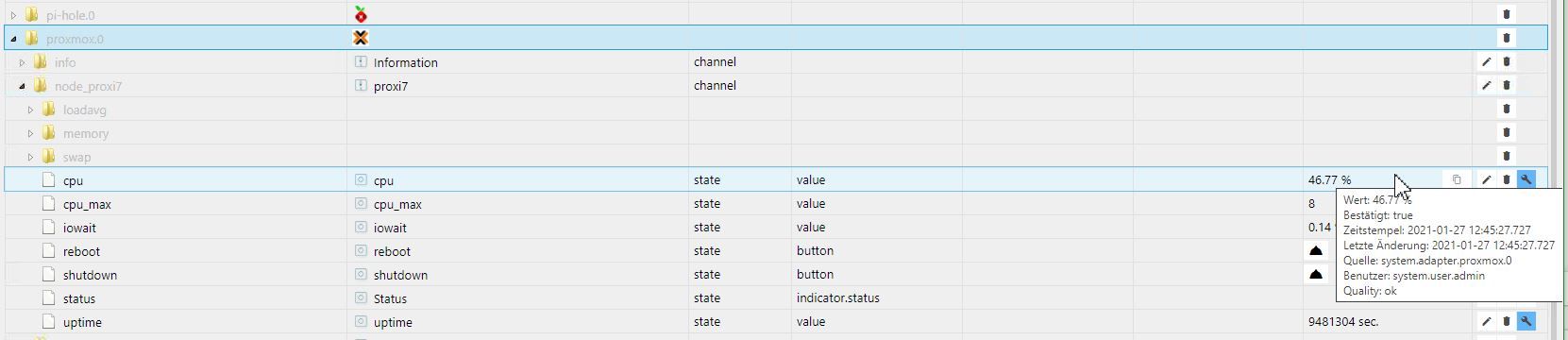

    Mein Proxmox Adapter liefert nur einmalig Daten beim Start ... danach werden keine Updates (CPU Auslastung, RAM Auslastung, ...) mehr geliefert.
    Jemand eine Idee?

      @agreen Welches Abfrageintervall hast Du eingestellt? Bei mir 30 Sekunden, da geht es.

        @meister-mopper habe auch 30 Sekunden drin .. ich bin mir nicht sicher, aber ich glaube seit dem Update des JavaScript Adapters funktioniert es nicht mehr.

          @agreen Und welche Version des Proxmox adapters?
          Edit: 1.0.1 läuft bei mir

            @fredf ich habe aktuell 1.2.0
            aber ich habe auch schon ältere Versionen installiert, gleicher Effekt.
            Edit: der Adapter läuft ja auch: aber die Daten werden nur einal geliefert.

              @agreen 1.0.1 ist stable und läuft bei mir. Warum nutzt Du beta-Adapter?

                @meister-mopper habe jetzt nochmal die Version 1.0.1 installiert, gleicher Effekt.

                  @agreen Zeig doch mal ein debug log beim Starten des Adapters.

                    @meister-mopper ```
                    hier die Log Datei nach dem Neustart
                    web-speedy.0	2021-01-27 00:59:19.681	info	(1126) The speed test has been completed successfully.

                      @agreen Stell mal das log auf debug. Dann sollte ein Start des Adapters in etwa so aussehen:

                        agreenA Offline
                        agreenA Offline
                        agreen
                        @meister-mopper
                        hier die Log Datei beim Start

                        • agreenA agreen
                          @meister-mopper
