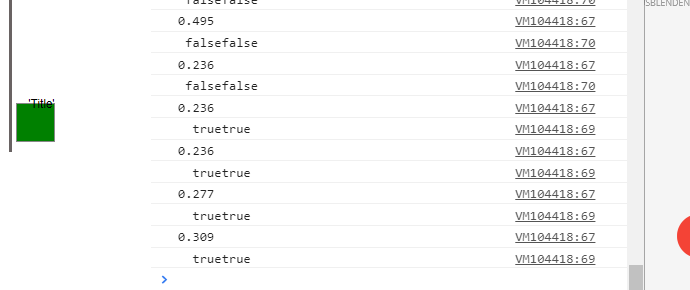

            @gramar
            habe jetzt mal mit 2 werten - abfrage getestet - fuktioniert auch
            function isOnRgbColor2(schalter1, t) {
                console.log(t)
            	    if (t > 0 &&  schalter1=="true")  {console.log("true"+schalter1);  return  "green"}
            	    if (t > 0 && schalter1!="true") {console.log("false"+schalter1); return  "red"}
            	if(t==0) {   return "yellow"; }
            wichtig ist das true in anführungszeichen

                    @gramar
                    füge mal in deinem script das console.log ein und beobachte das ganze mit den chrome-entwicklertools - dann siehst du, ob script oder übergabe das problem ist
                    G 1 Antwort Letzte Antwort

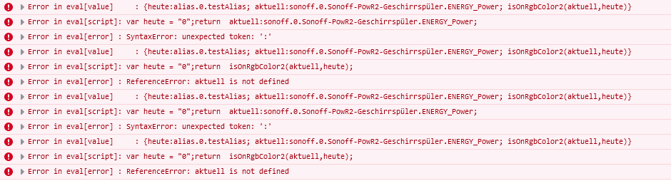

                      Error in eval[value]     : {heute:sourceanalytix.0.sonoff__0__Sonoff-PowR2-Geschirrspüler__ENERGY_Total.currentYear.consumed.01_currentDay; aktuell:sonoff.0.Sonoff-PowR2-Geschirrspüler.ENERGY_Power; isOnRgbColor2(aktuell,heute)}
                      Error in eval[script]: var heute = "1.056";return  aktuell:sonoff.0.Sonoff-PowR2-Geschirrspüler.ENERGY_Power;
                      Error in eval[error] : SyntaxError: unexpected token: ':'

                        @gramar
                        teste mal mit einem anderen datenpunkt
                        dieses .01 wird als zahl angezeigt
                        poste auch das momentane ganze script

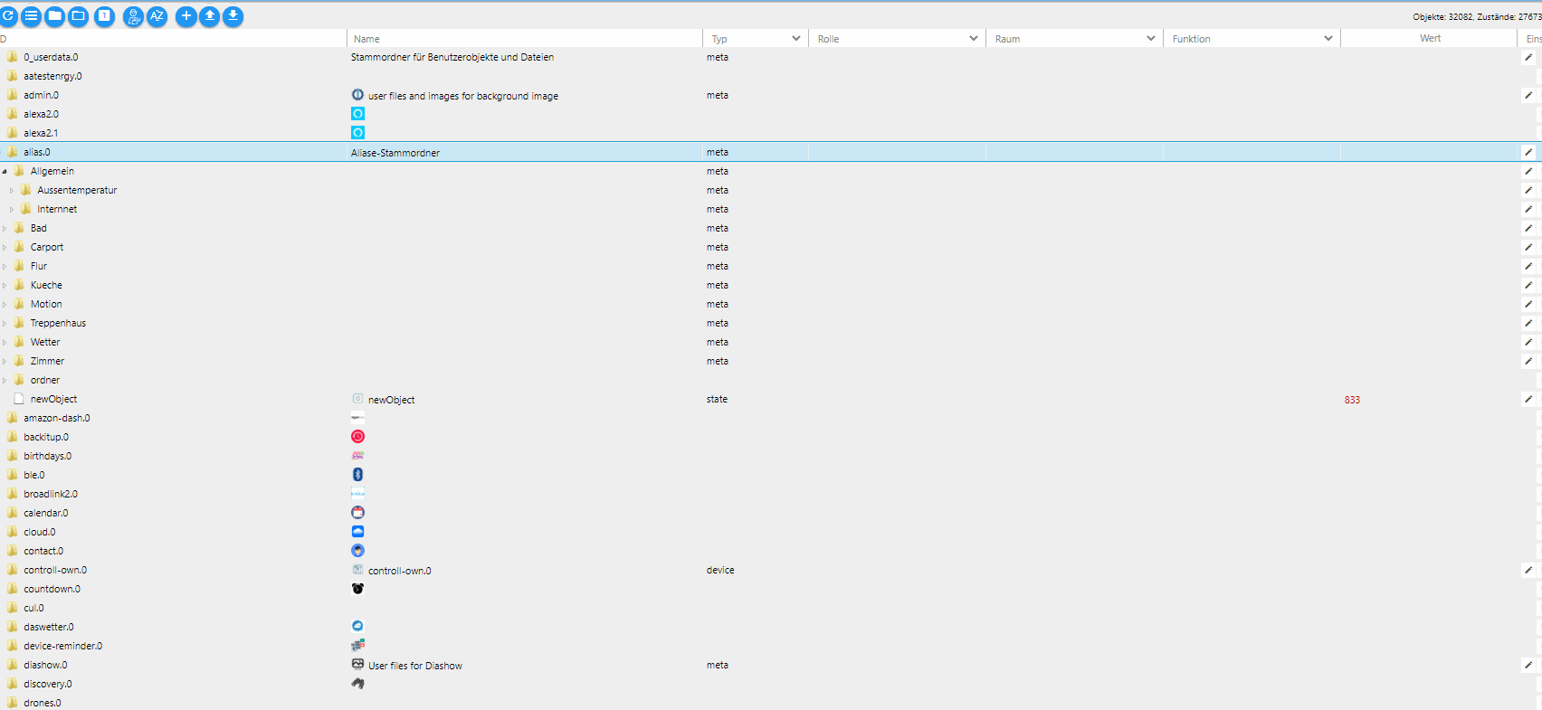

                                  @liv-in-sky wie funktioniert das mit Aliase? Du meinst im Objekt des Datenpunktes einen Alias erstellen?

                                    liv-in-sky
                                    @gramar ja genau - die alias function vom iobroker nutzen - so kannst du diesen datenpunkt einen "guten" namen geben
                                    kann man ganz schnell über die raw einstellung eines aliases ändern - soll ja nur gespiegelt werden
                                    hier eine schnell erzeugung - du musst deinen datenpunkt als id reinkopieren
                                      anschliessend nutzt du das alias in deiner function

                                          @liv-in-sky das mit alias scheint leider auch nicht zu funktionieren:
