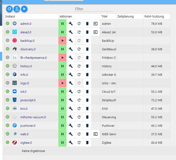

              @unclesam bei dem hier
              https://github.com/iobroker-community-adapters/ioBroker.wm-bus-community
              läuft die Installation durch, aber ich habe jetzt wieder keine Instanz.
              Laut Anleitung müsste ich ein + Zeichen haben um eine Instanz manuell hinzuzufügen.
              Über den Admin
              Will man eine Instanz eines Adapters anlegen, erreicht man dies, indem im Reiter Admin in der Kachel des entsprechenden Adapters das (+) unten links angeklickt wird.
              Finde aber keines?
              • D dittmar
                Über den Admin
                Finde aber keines?
                #27
                @dditt sagte in iobroker wm-bus Adapter lässt sich nicht installieren:
                korrekt!
                Finde aber keines?
                Screenshot??
                https://www.iobroker.net/#de/documentation/tutorial/adapter.md?erzeugungeinerinstanzeinesadapters
                D UncleSamU 2 Antworten Letzte Antwort

                  dittmar
                  #28
                  @homoran ich glaube damit ist das falsche gemeint, mit dem kleinen + Symbol...
                  der Commnunity Adapter lies sich über github installieren.
                  Nur wie erhalte ich jetzt die entsprechende Instanz angezeigt?

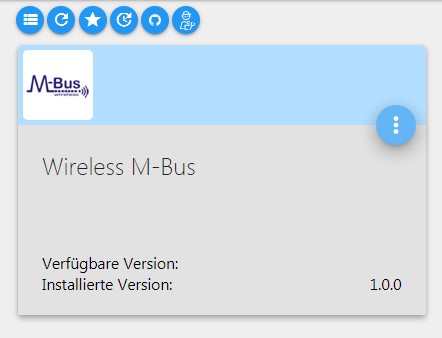

                      @unclesam jetzt hat es klack gemacht:
                      über das manuelle installieren über die github URL wird nur der adapter in der übersicht "hineininstalliert".
                      Danach muss man noch über das "Standard- + - Symbol" den Adapter seiner Installation hinzufügen. jetzt ist er da... sorry dass ich mich so dumm anstelle 😞
                      UncleSamU 1 Antwort Letzte Antwort

                          @unclesam ja das vorgehen, adapter zu installieren, ist mir schon bekannt. mir war nur nicht bewusst dass dann in der übersicht ein weiterer adapter erscheint -> der spezielle von der github url.
                          ich dachte einfach, dass die installation über die github url das gleiche bewirkt wie wenn ich bei den angezeigten adaptern auf das plus symbol klicke.
