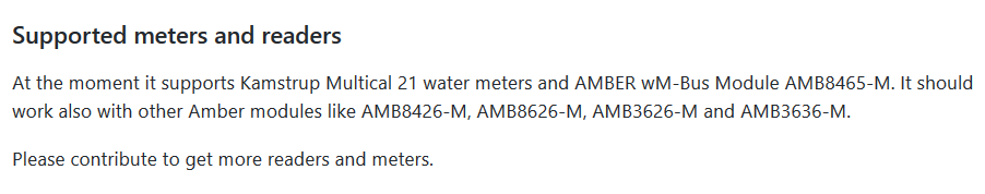

                                          Michi_Pi
                                          @dditt der andere wmbus adapter scheint auch mit etlichen amber modulen kompatibel zu sein.
                                          Vielleicht ist ja der passende dabei ;)
                                          https://github.com/tobiasrask/wmbus-client
                                          D 1 Antwort Letzte Antwort
