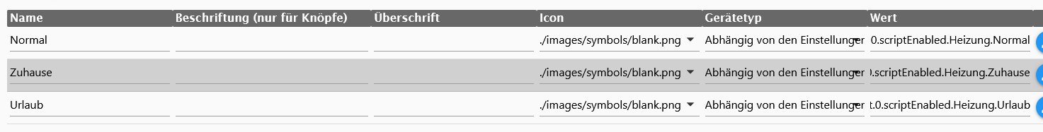

    Ich habe in iQontrol folgende Ansicht:
    Hinter den Schaltern "Normal: "Zuhause:" & "Urlaub: befinden sich die jeweiligen Datenpunkte in ioBroker:
    Die Skripte dienen dazu der Homematic CCU3 mitzuteilen, dass das Wochenprogramm gewechselt werden soll:

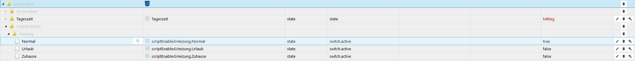

      @hc-yami sagte in JavaScript beenden mittels anderem Skript?:
      Hier wäre es nun mega cool, dass in dem jeweiligem Skript die anderen beiden Skripte deaktiviert werden. So müsste ich bspw. nur noch "Zuhause:" aktivieren.
      Bei Javascript werden Skripte nicht deaktiviert, um sie auszusetzen.
      Javascripte laufen eigentlich immer und reagieren auf Trigger(Änderungen)
      In deinem Fall könntest du wahrscheinlich mit einem Skript einen selbst erstellten Datenpunkt ändern, auf dessen Änderung die Ausführung der anderen Skripte unterbunden wird.
      Nach Rücksetzung würden die anderen Skripte dies "merken" und ihre Aufgabe wieder aufnehmen

        Richtig. Vorschlag für ein Script, das durch eigene Datenpunkte getriggert wird:

              @paul53 danke für deinen Skriptvorschlag. :)
              Ich benötige jedoch auch einen "Normal" Datenpunkt für iQontrol damit mir der Schieberegler "normal" als true angezeigt wird falls das Wochenprogramm "normal" ist.
              Wäre das so richtig?

                @hc-yami sagte Ich benötige jedoch auch einen "Normal" Datenpunkt für iQontrol
                Nein, wenn weder "Urlaub" noch "zu Hause" dann ist "Normal".

                  @paul53 ich benötige den Datenpunkt nicht für das Skript anfürsich, sondern für iQontrol dem ich ja was mitgeben muss:
                  Hier kann ich jetzt leider nicht sagen "wenn Zuhause oder Urlaub an -> Normal" aus. Entsprechend wäre am sinnvollsten das auch über das Skript laufen zu lassen, oder?

                    @hc-yami
                    Entferne den "Knopf Normal". Der muss doch nicht vorhanden sein?
                    Weise den beiden anderen Knöpfen die Datenpunkte unter "0_userdata.0" zu.
