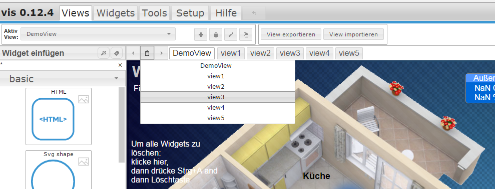

                                Habe mal was gebastelt, kann gerne getestet werden:
                                https://github.com/Pmant/ioBroker.vis/tarball/visedit-views-dropdown

                                  Habe es mal installiert. Bei mir funktioniert der hinzugefügte Button neben dem "Links" Button bei den Reitern leider nicht.
                                  Zudem ist der "Rechts" Button irgendwie in den Hintergrund gerutscht.
                                  Verwende Chrome und es läuft auf einem PI3 Jessie

                                    Du musst glaube ich manuell web restarten, damit der Cache gelöscht wird.

                                      So hab jetzt alles durch … Cache gelöscht, Browser gewechselt, ioBroker neugestartet, Pi neugestartet, PC neugestartet.
                                      Bleibt weiter wie bisher, wenn ich auf den neuen Button klicke kommt leider keine Liste.

                                          @0018:
                                          Bleibt weiter wie bisher, wenn ich auf den neuen Button klicke kommt leider keine Liste. `
                                          iobroker upload vis
                                          ````gemacht? Ich hatte den von mir genannten Branch direkt über Admin installiert, dabei wurde ein "upload vis" durchgeführt. Danach sah es allerdings aus wie bei dir, nach einem Restart von Web war dann alles korrekt.
                                           ![422_visviewdropdown.png](/assets/uploads/files/422_visviewdropdown.png)
