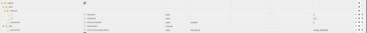

          @StefanRied said in ArtNet-Adapter mehrere Channels senden?:
          Hi Stefan, danke für die Info. Ich suche auch schon ein Weilchen nach einer zuverlässigen handlicheren Alternative zu dem Artnet Adapter.
          Ich habe allerdings mit mqtt noch keine Erfahrung.
          Ich habe den mqtt-dmx-sequenzer von hobbyquaker installiert (Windows Version) installiert und eingestellt. Das läuft auch soweit. Wenn ich also manuell die Schieberegler mit der Mouse bewege ändern sich entsprechend die Farben meiner RGBW Stripes... Auch den Eintrag in iobroker sehe ich... Soweit so gut.
          Was ich allerdings noch nicht hinbekommen habe ist, Werte per iobroker zu senden.
          Du meintest manuell set.channel.1...n in iobroker anlegen und dann eine Zahl eingeben ...
          Wenn ich das mache, leuchtet die Zahl nur kurz rot in iobroker auf und meine RGBW Stripes bzw. die Schieberegler vom mqtt-dmx-sequenzer zeigen keine Reaktion...
          Habe ich was falsch angelegt oder muss ich noch etwas zusätzlich machen damit ich Werte von iobroker an den artnet übermitteln kann ?
