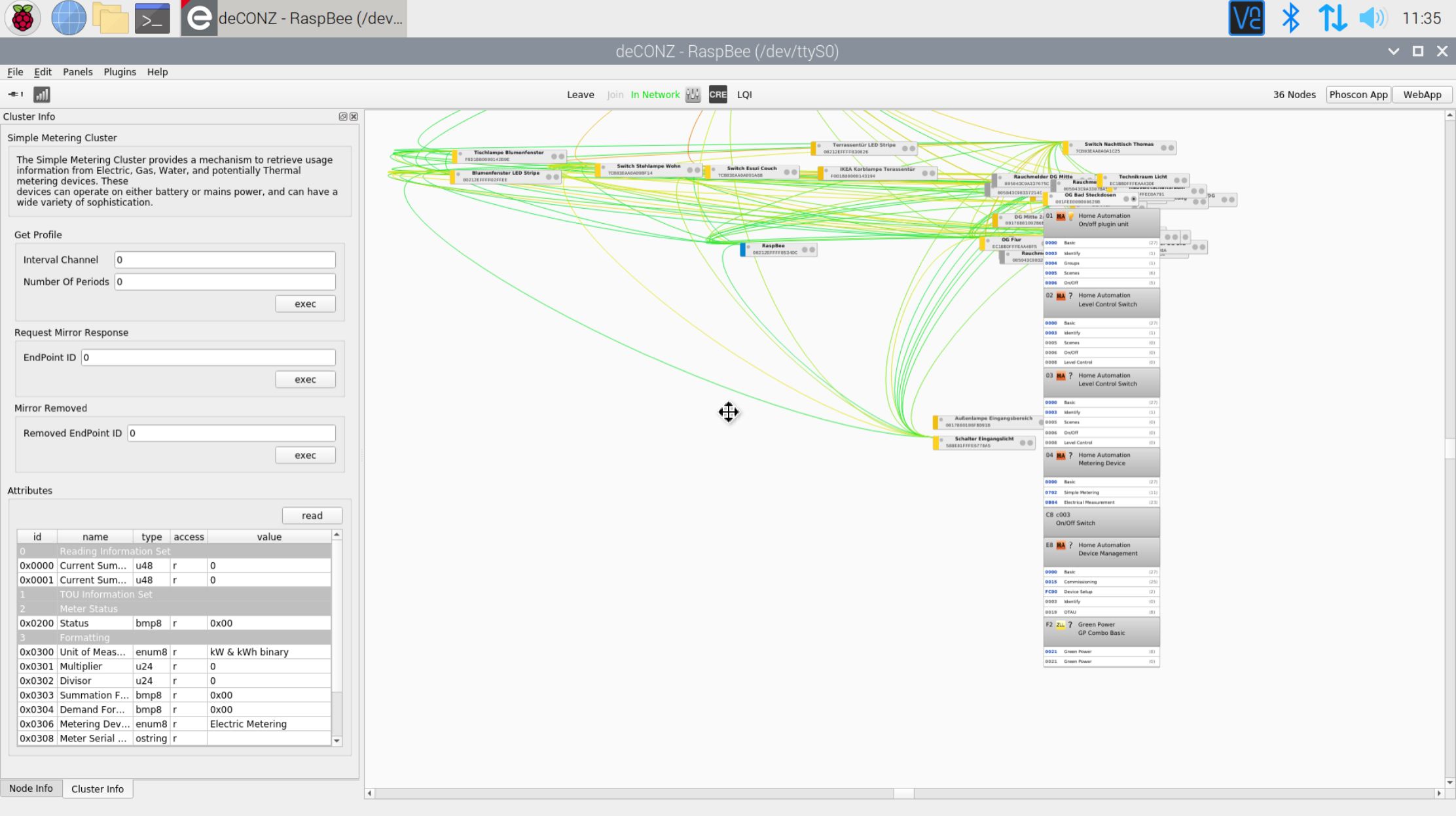

    Aloha,
    Ich habe mir einen Ubisys S1-R gegönnt, steuere damit die Steckdosen im Bad in Abhängigkeit vom Licht. Der S1-R ist teuer, aber er kann auch 16A ab - es kann also fröhlich geföhnt werden :-D
    Nebenbei kann der S1 auch Stromverbrauch messen, das werde ich zukünftig benötigen für Steuerungsaufgaben einer E-Heizung.
    Zigbee-Hub ist Deconz auf einem Raspi.
    Er lässt sich dort problemlos verbinden, allerdings wird in der Phoscon-Oberfläche, im iobroker.Deconz und in der ebenfalls verbundenen „Hue Essentials“-App nur das „Licht“ angezeigt, nicht die Sensoren-Funktionen.
    In Deconz selbst sind die Sensoren aber zu sehen.... und jetzt?

          Problem gelöst, hat mit dem Deconz-Adapter nichts zu tun. Der S1-R gibt sich beim Pairing nur als Sensor zu erkennen, wenn während dessen eine Last anliegt. Also Heizlüfter an, Resetten, neu anlernen, e voilà!
