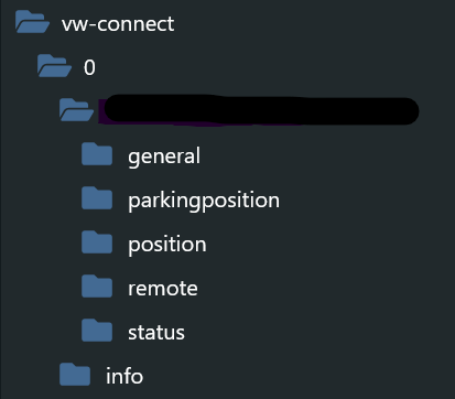

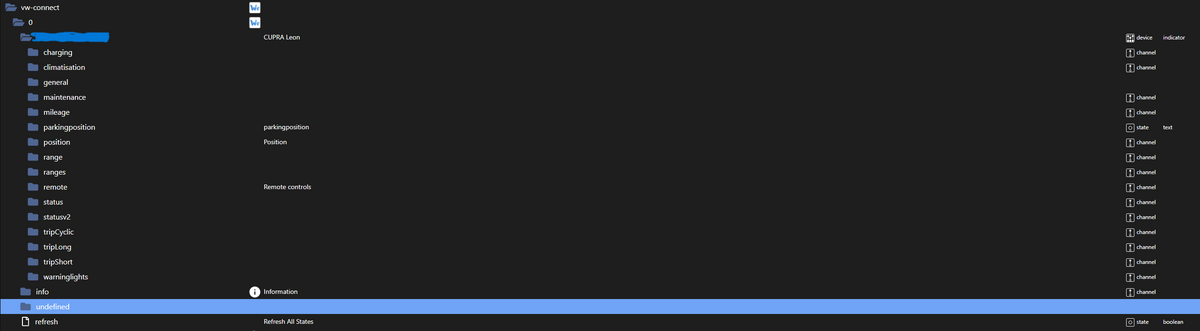

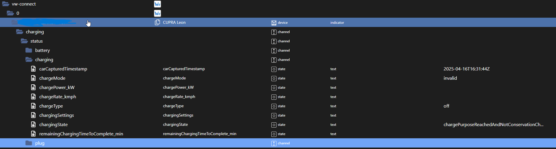

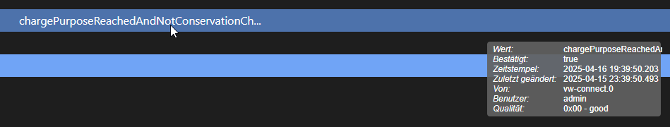

                                        • Glasfaser
                                          Glasfaser @Dennis84 last edited by
                                          @dennis84
                                          ich möchte diesen Thread nicht für ( Probleme ) mit Datenpunkten usw. schmücken ,
                                          nur mit Aussagen , kann man nicht viel anfangen , es wäre schön wenn du Screenshots wie ich selber gezeigt habe erstellst , dann kann man auch mehr erkennen und schneller zum Ziel kommen .
                                          Also eine Gesamtübersicht wie ich schon zuvor gepostet habe und einmal vom Datenpunkt den du in den Objekten siehst inkl. des Wertes.

                                            Dennis84 last edited by Dennis84
                                            hallo @Glasfaser
                                            ihr bestimmt die Regeln - ich bin für jede Variante offen.
                                            Sagt mir gerne wie ihr es am besten halten wollt.
                                            Anbei die gewünschten Bilder.
