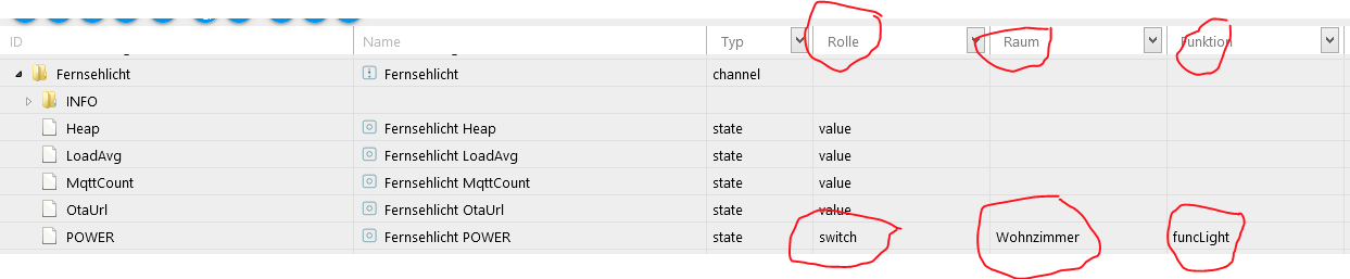

      @matze-stick gelöst!
      Man muss dem Datenpunkt noch eine Rolle geben, wobei ich das noch nicht ganz so verstehe, was eine Rolle sein soll...

        @matze-stick
        Es sollte immer Rolle (z. B. Socket, Switch), Raum und Funktion angegeben werden. Der Raum ist wichtig, da sonst Google oder Alexa nicht weiß, wo sich das Gerät befindet, denn es könnten ja auch Doppelbezeichnungen in verschiedenen Räumen existieren (z. B. Deckenlampe).
        Beispiel:

          @meister-mopper ja alles klar, jetzt hab ich es gecheckt ;-)
