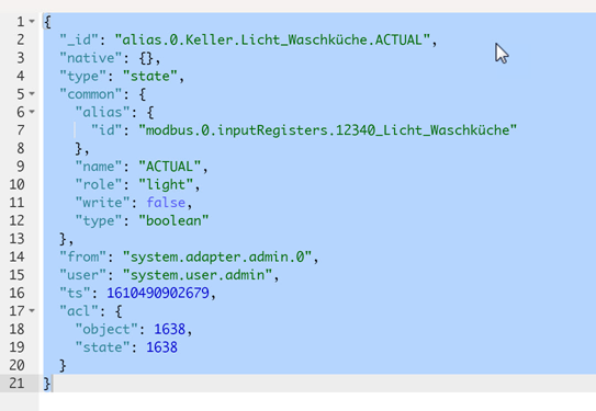

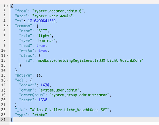

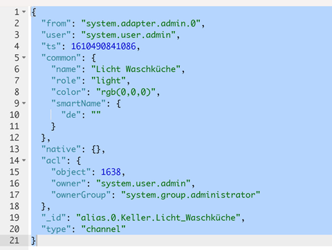

              G Offline
              G Offline
              ghifunk
              @paul53 Hallo,
              Danke für die Hilfe
              und hier die Objekteigenschaften der 3 Zeilen:
              • G ghifunk
                @paul53 Hallo,
                Danke für die Hilfe
                @ghifunk said: hier die Objekteigenschaften der 3 Zeilen:
                So funktioniert es nicht. Es muss ein Alias erzeugt werden, der 2 Modbus-Datenpunkte verknüpft: 1 Kommando, 1 Status.
                Welches ist der Status? holdingRegisters oder inputRegisters?
                Erstelle den Alias mit folgendem Script (einmal kurz starten), wenn Kommando- und Status-ID richtig zugeordnet sind:

                EDIT: "write" für Toggle-Button ergänzt.
                G 1 Antwort Letzte Antwort

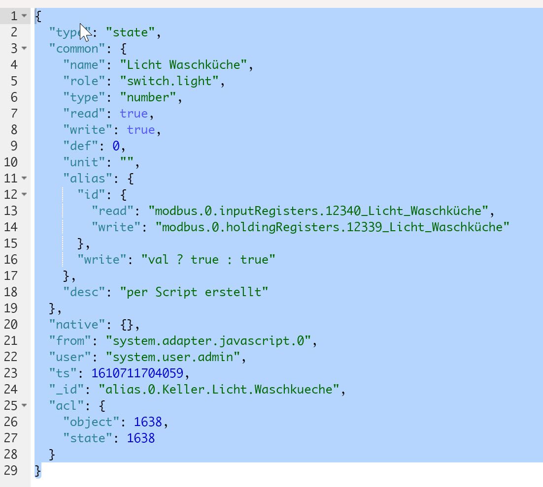

                          G Offline
                          G Offline
                          ghifunk
                          @paul53 guten Morgen,
                          habe das Script gestartet und nun den Datenpunkt unter Alias vorhanden. die Statusanzeige funktioniert auch. Bei dem Befehl ist es so, daß ich in der Wago einen Stromstoßschalter verwende, der nur einen kurzen Tastimpuls benötigt. Hier bleibt der Eingang beim schalten dann immer stehen - müßte also noch eine Tastfunktion rein.
                          Aber ich muß ehrlich sagen, in die Script-Sachen muß ich mich erst mal einarbeiten. Ich habe mom. da noch keinen Plan dazu oder ich bin schon zu alt dafür... vieleicht kannst du mir ja nochmal helfen.
                          Wenn das dann funktioniert muß ich das Skript mit den ensprechenden Änderungen (Name und Adresse) für jeden Datenpunkt einmal aufrufen - ist das korrekt?

                            @ghifunk said: Bei dem Befehl ist es so, daß ich in der Wago einen Stromstoßschalter verwende, der nur einen kurzen Tastimpuls benötigt.
                            Ist der Befehl ein Button, der toggled ? Dann ergänze in der RAW-Ansicht der Objekteigenschaft den Eintrag unter common.alias um ",write":
                                "alias": {
                                  "id": {
                                    "read": "modbus.0.inputRegisters.12340_Licht_Waschküche",
                                    "write": "modbus.0.holdingRegisters.12339_Licht_Waschküche"
                                  "write": "val ? true : true"
                            @ghifunk said in Modbus Datenpunkte in Visu:
                            Ja, für jeden neuen Alias-Datenpunkt.
                            "write" für den Button habe ich oben ergänzt.

                              @paul53 Hallo,
                              nach Eingabe der Änderung schaltet der DP nicht mehr. Status funktioniert!
                              • G ghifunk
                                @paul53 Hallo,
                                @ghifunk said: nach Eingabe der Änderung schaltet der DP nicht mehr.
                                Wie muss der Datenpunkt im Tab "Objekte" verändert werden, damit geschaltet wird ? Reicht dort nicht "true" zu bestätigen ?
