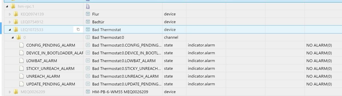

    habe einen HM-TC-IT-WM-W-EU Thermostaten im Bad, leider bekomme ich den Kanal der die Temp und die Luftfeuchte überträgt nicht im iobroker angezeigt.
    hier in der CCU3 stimmt alles

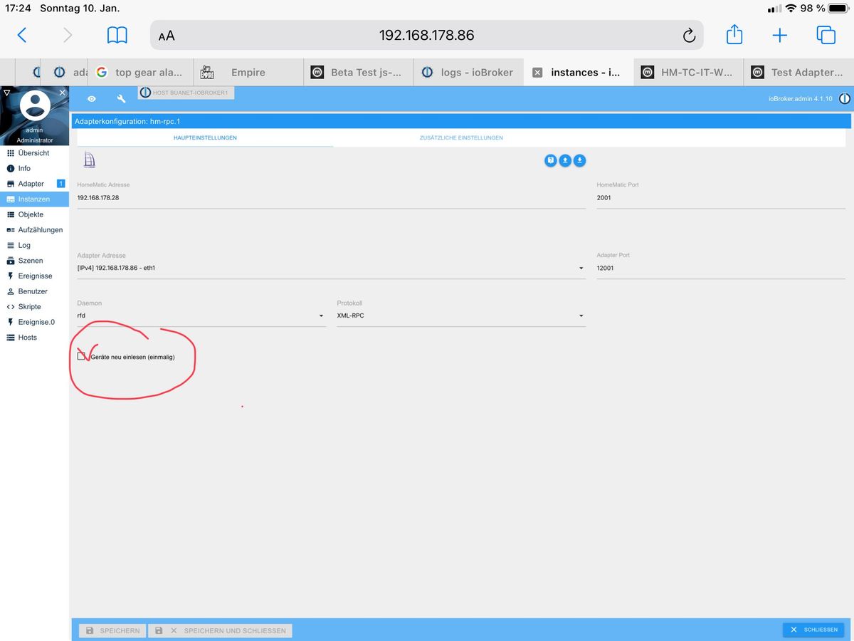

      probiere mal den Haken setzen und dann „speichern & schließen“ bei der dazugehörigen Instanz hm-rpc1

        Ja habe ich schon probiert, geänderte Bezeichnungnen kommen neu rüber. Aber den Kanal für die temperaturdaten ist nicht zu finden.

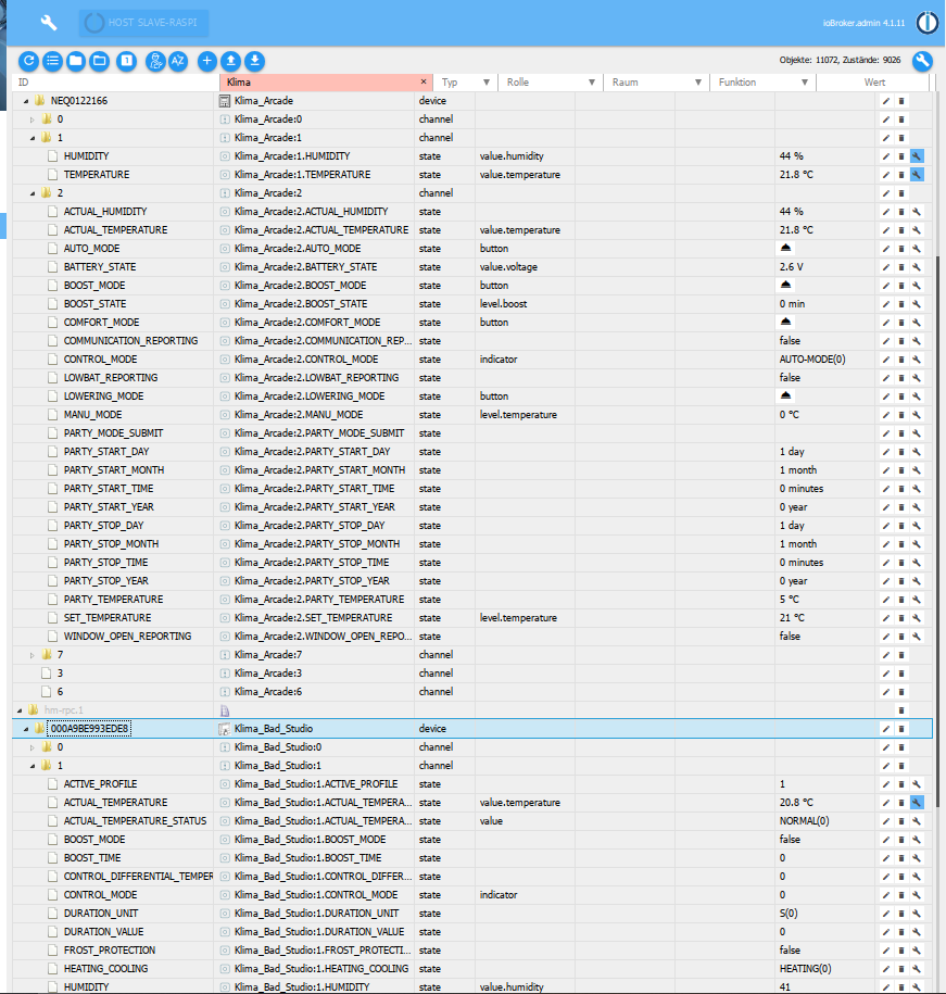

          @sbeermann Ich habe dieses Wandthermostat nicht, sondern nur die IP-Variante. Da musst du mal schauen, ob hier jemand mit dem gleichen Gerät das Problem auch hat. Ansonsten ist das schon merkwürdig, das Kanal1 und 2 nicht eingelesen werden.
          Bei deinen anderen HM Geräten sind die Kanäle unter Objekte vorhanden ?

            ich habe beide und alle Werte

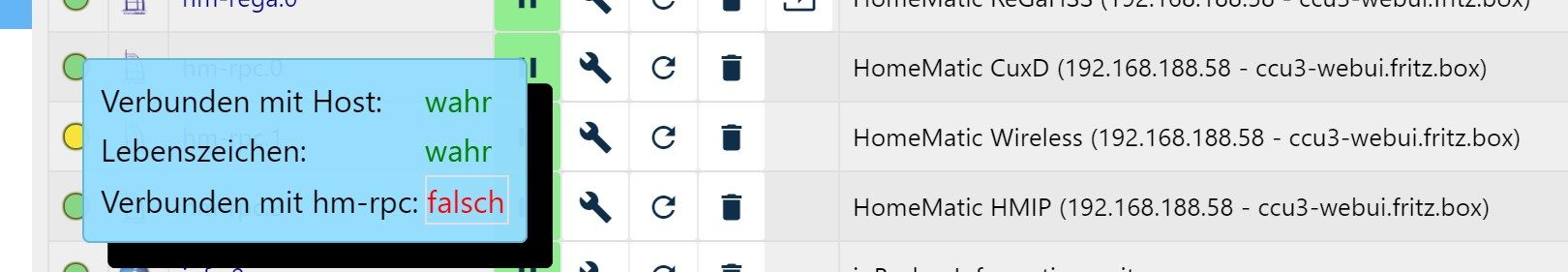

              habe festgestelle das der Status bei der Instanz gelb angezeigt wird.
              verbunde mit hm-rpc scheint fehlerhaft zu sein. wie kann ich das prüfen?

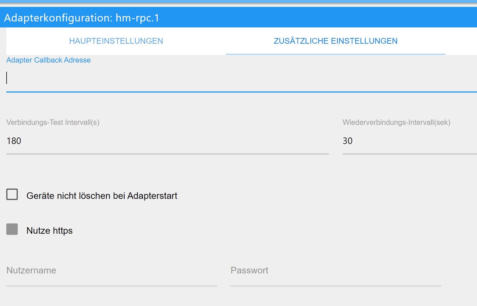

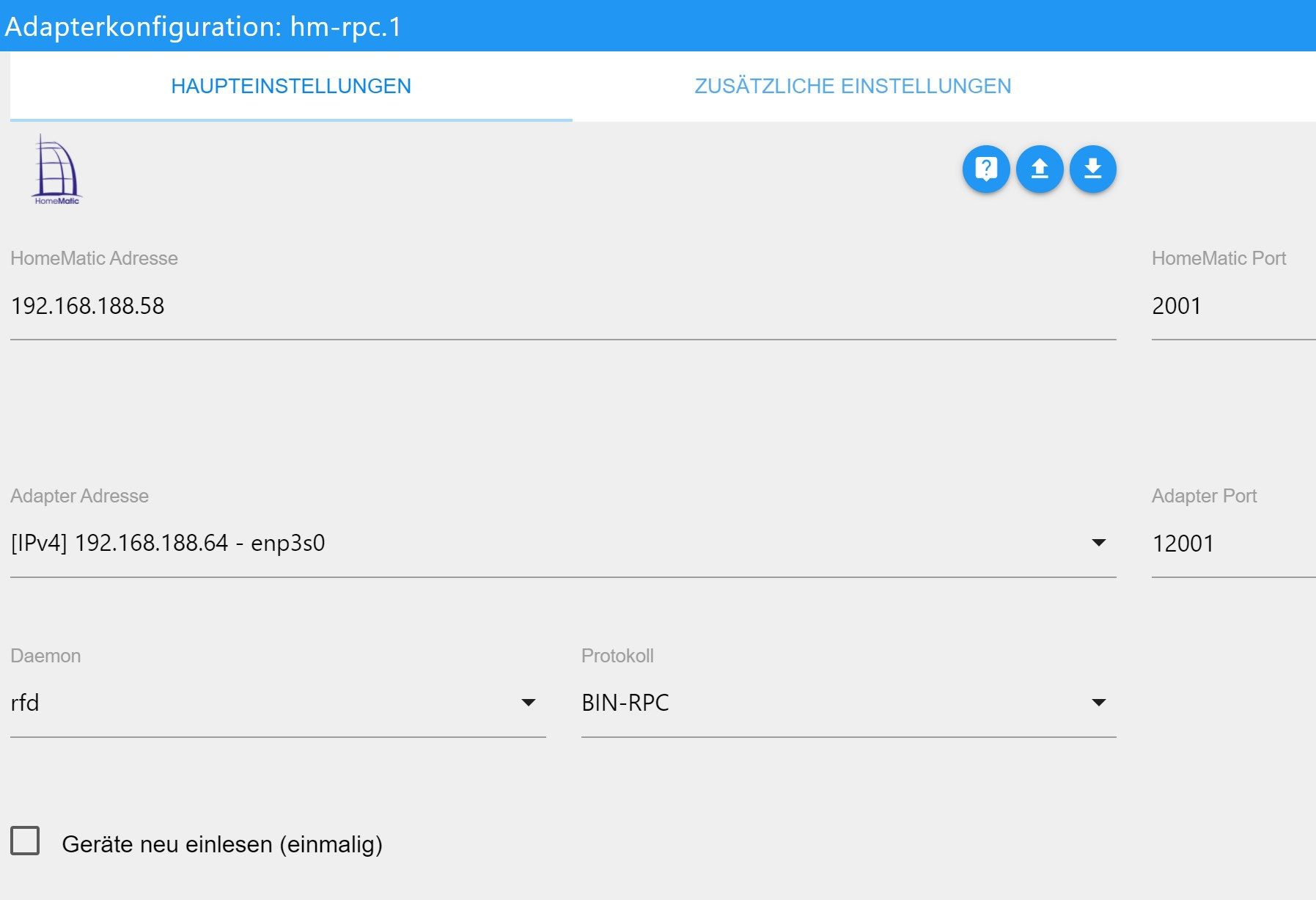

                wie ist denn dein hm-rpc konfiguriert?
                Was steht da als Callback-Adresse drin?
                wo läuft dein ioBroker?

                  192.168.188. 58 CCU3 Raspberrymatic
                  192.168.188.64 Intel Nuc mit Ubuntu Server - iobroker
                  Callback? Wozu ist die? Wäre das die CCU3?
                  Macht HTTPS Sinn? ist ja alles innerhalb meines heimnetzwerkes, kein Port nach draussen offen.2021-01-10_18h04_53.jpg

                    @sbeermann sagte in HM-TC-IT-WM-W-EU Temperaur Kanal wird nicht angezeigt:
                    kein Container?
                    damit die CCU (zumindest bei Containern) weiß wo der push hingeschickt werden muss.
                    Wäre das die CCU3?
                    genau nicht, sondern der ioBroker!
