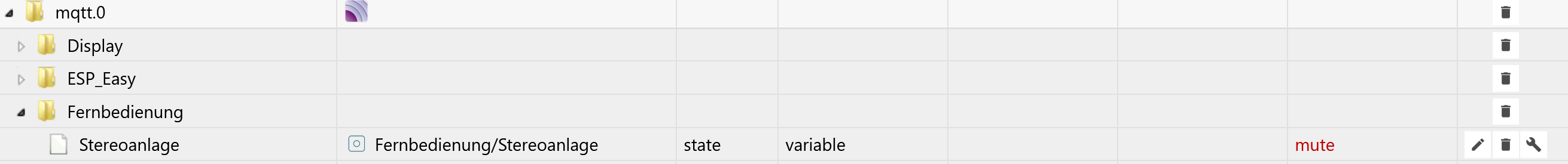

    So sieht mein MQTT aus :

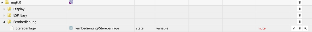

    Und hierüber setze ich dann den entsprechenden State, der dann an den ESP8266 geht und von da per IR an die Anlage:
    Ideen, wie ich es per Siri hinbekomme?
