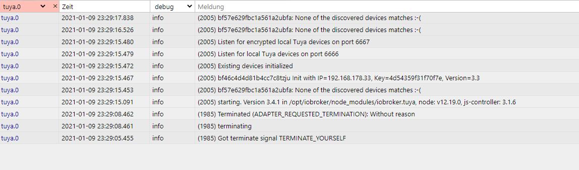

        Horst BöttcherH Offline
        Horst Böttcher
        schrieb am zuletzt editiert von Horst Böttcher
        über die app lässt es sich schalten
