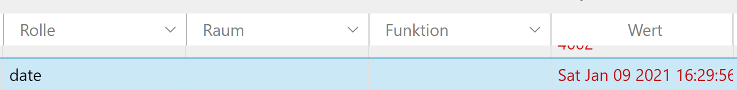

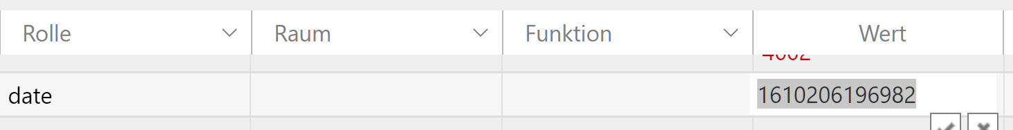

                  nein, das erste Bild zeigt den Wert in ms, das zweite die Anzeige wenn ich das Edieren beendet habe, erzeugt mit:
                  setState('0_userdata.0.Test',new Date().getTime())

                    @fastfoot
                    Du hast recht: Gerade getestet: Wenn ich als Rolle "date" oder "value.time" auswähle, werden die ms automatisch gewandelt, immer mit Datum.
