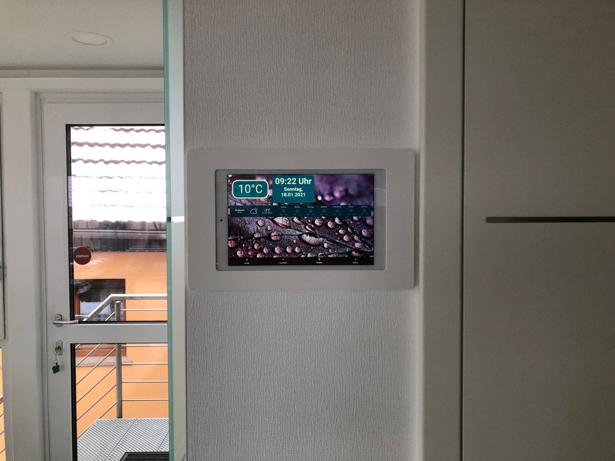

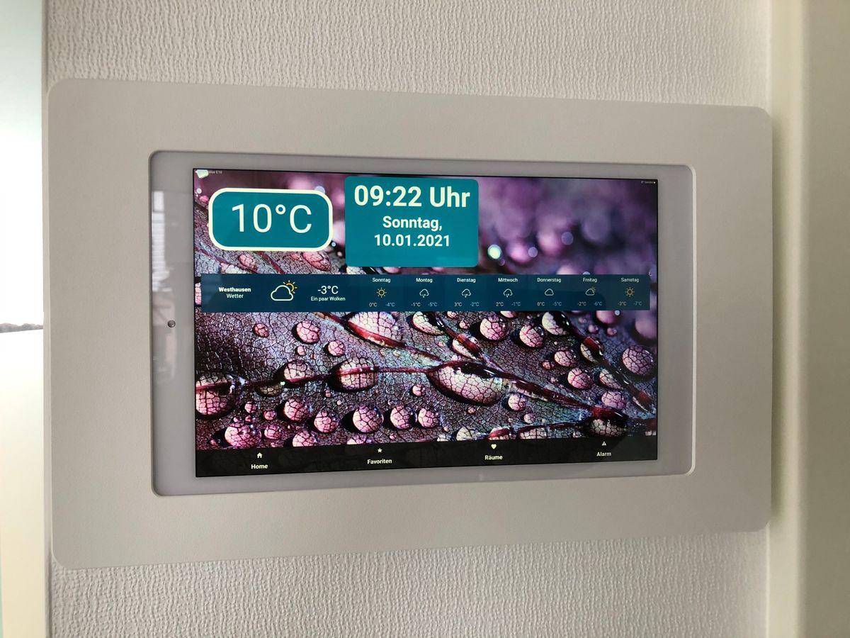

                      @raspido Bei mir läuft seit Nov.20 auch das FireHD 10. Konnte hier auch nicht größer wählen wegen Platzmangel.
                      Dahinter ist ein UP Ladegerät, das bei Bedarf über eine Logik selbstständig zu- und abgeschaltet wird.
                      Der Fully Kiosk Browser läuft darauf, dadurch sehr schön managebar.
                      Der Bildschirm schaltet z.B. über die Kamera-Erkennung zu und nach 1min wieder ab.
                      Das Tablet gab's am Black Friday zum Dumpingpreis...dafür war die Halterung ein Stück teurer 😠
                      Läuft bis jetzt 24/7 durch und bin bisher recht zufrieden damit 👍

                        @frankthegreat sieht sehr gut aus! Habe leider nur die schwarze Fire HD Variante IM Angebot erwischt. Die weiße sieht aber auf einer Wand deutlich besser aus.
                        Welches Gehäuse / Rahmen hast du dafür benutzt? Sehr hübsch.

                          @frankthegreat sieht gut aus - hat das HD10 nicht das Problem mit dem "swipe to unlock"? Mein 2018er HD8 zeigt immer den "unlock" Bildschirm an, wenn ich es ausschalte. Mit keinem der Wege aus dem xda-developers Forum hab ich das wegbekommen...

                            @ThetaGamma Hmm, „Swipe to unlock“ sagt mir jetzt garnichts.
                            Ich hab ja den Fully Kiosk Browser drauf laufen...von da her keine Probleme.

                                @SevenUp Hier der Link vom Rahmen:
                                https://www.vidabox.com/kiosks_eu/vidamount-on-wall-tablet-mount-amazon-fire-7th-generation-2017-hd10-white.html?gclid=EAIaIQobChMIxKTsxZ2R7gIVhOF3Ch34gwgZEAQYASABEgLESfD_BwE
                                Beim Preis haben sich bei mir zwar erst alle Nackenhaare gesträubt, bin aber im Nachhinein sehr zufrieden damit.
                                Das Tablet sitzt top und lässt sich notfalls auch mal schnell rausnehmen.
