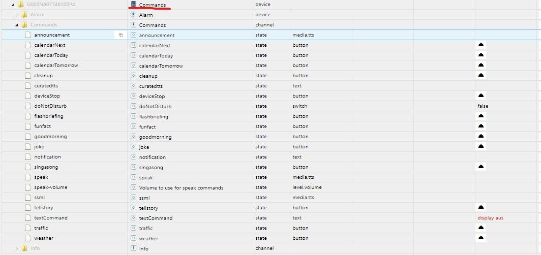

      @Thomas-Jansen Hi, mein Fire Tablet 10 wird mir mit dem Alexa 2 Adapter angezeigt. Das Gerät nennt sich bei mir Commands und lässt sich auch ansteuern mit den Commands, z.B. Text to Command, Weather usw.
      Ob man damit auch ne Camera aktivieren kann, kann ich dir leider nicht sagen.

        @frankyboy73 Meeeeeegggaaaa nett von Dir, dann kann ich gleich mal bestellen!!!!!! :)
