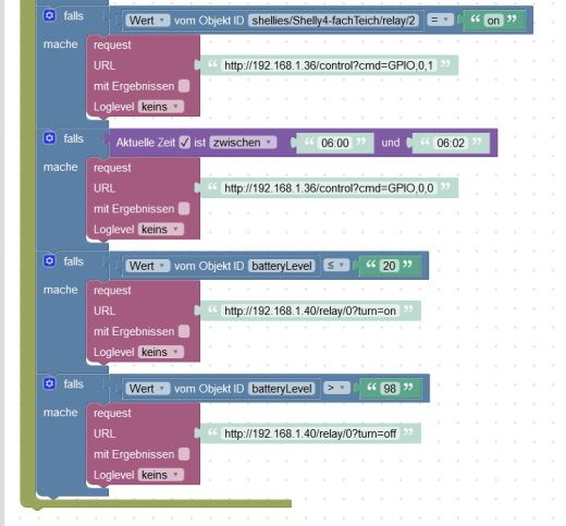

            @crunchip Ich glaube zwar wir reden aneinader vorbei, aber Bitteschön:
            Und wie gesagt, das Ganze als Javascript ist der txt Java01.
            Wobei ich den auch gerne hier direkt einstelle:

              crunchip
              @DarkSoul sagte in Warnmeldung im Javascript/Blockly:
              nein, du liest/machst nicht was ich schreibe
              und nein, das ist blockly code, siehe sreen aus deinem text
              du hast auf blockly exportieren geklickt und den Text kopiert, du solltest auf blockly/JS klicken, das wandelt das blockly in javascript um

                @DarkSoul Du benutzt im Steuere Teil jeweils Strings('true'). Anzunehmen ist dass du boolesche Werte verwenden musst, also so wie im zweiten Block

                    @fastfoot Ah, könnte sein, werde ich heute Nachmittag mal ausprobieren. Das grüne ist ja nur ein Textfeld.

                      huhu du nutzt den Intervall ohne Trigger und Stop, das kann zu problemen führen, besser nen Trigger setzten auf das was sich ändert wenn du schalten willst, das ist ressoucen schonender. Wenn Intervall, dann immer ein Stopp Block davor.
                      Und du solltest wenn du True/false oder 0/1 prüfst die richtigen blöcke nutzen wie fastfoot schon sagte...

                          @Adnim Mh ich habe doch diese riesen "oder" Verknüpfung drin. Werden 4 Datenpunkte (Teich Wasserstand) auf 0/1 überprüft und nur wenn einer davon 1 ist läuft das Schreiben der anderen Datenpunkte (Anzeige) ab.
                          Aber stimmt schon, da Zurzeit ein (Teich) Datenpunkt immer 1 ist, läuft der Kram ständig durch.
                          Denke ich muss da mal ein wenig entzerren.

                                @Adnim Scheint funktioniert zu haben mit dem Logik Feld wahr/Falsch. Warnmeldungen sind weg.
                                Danke schon mal.
                                Mh was diesen Trigger durch das Ändern der Datenpunkte betrifft. Ist das nicht genau so eine Last? Wenn die CPU ständig überprüft ob einer der Datenpunkt sich geändert hat oder nicht!?
                                Und einen vergleichbaren Trigger habe ich ja eigentlich drin, direkt nach dem Start des Intervalls werden alle 4 Datenpunkte abgefragt ob sie 0 oder 1 sind. Und nur wenn einer 1, bzw. ungleich 0, ist läuft das Schreiben der anderen Datenpunkte durch.

                                  nope wenn der DP sich ändert triggert er das skript los. so muss eben nicht alle 10s geprüft werden. Es ist doch viel responsiver wenn das via Trigger läuft, schaltet einer um passiert direkt was.Meine Meinung.
